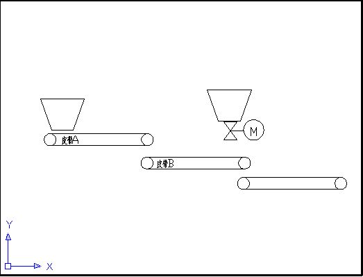

设备是这样的,皮带A和皮带B两条皮带,皮带A是电子皮带秤,皮带B是加料皮带,流程就是物料经过皮带秤A,再到皮带B,皮带A根据检测到的实时重量输出4-20MA的模拟信号,皮带B根据皮带A的信号控制加料阀的大小,皮带A到皮带B需要3分种。
怎样做这种延时?
也就是说采集到的信号3分钟以后再使用。

你不用100MS一个数据,那样控制不准确的,重要的是你的A线放满料的时间是多少?是恒定的时间吗?比如你的A线放满料的时间的3分钟,那么你可以在这3分钟里把数据分为180等份,也就是说你每1秒才测量它一个值,然后你可以把这180个数据存起来,到了B线直接调用B线的阀来加料,这样不就可以了吗?如果你要求精度再高一点的话,你可以0.5秒测量一次A线,也就是说你的数据是360个了,如果你还要求精度再高,如此类推。明白吗?

主要还是要看你的工艺要求程度,如果工艺要求低的话,你的A线周期采样时间可以尽量放长点,然后把A线的曲线存起来,到了B线直接输出给阀就OK了,不行的话找我。
