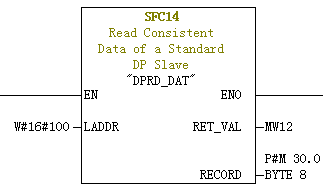

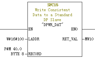

第一步大体的思路基本上理清楚了,只是硬件还没有到齐,没法去试,在调试之前想确定一些,那样子出故障的可能也小一些。
主要的设置是P0700=6,p1000=6,p918=变频器dp地址,p2009=1。通讯使用的是4PKW,2PZD,通过SFC15和SFC14读写变频器参数。

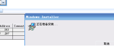

在做组态保存的时候有时候会跳出来安装,不知道什么原因,谁能解释一下啊?有的时候还跳出来欧姆龙的软件安装。
由于刚学没几天,又比较懒吧,所以问的不太好。见谅啊。

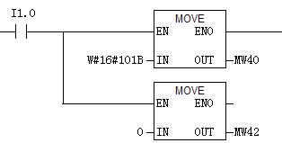

读取电流用这个程序对不对啊?
0027=001B,读为1。PKW第一个字为101B,无下标,第二个字为0。
返回的电流值存放在MW34和MW36中。
