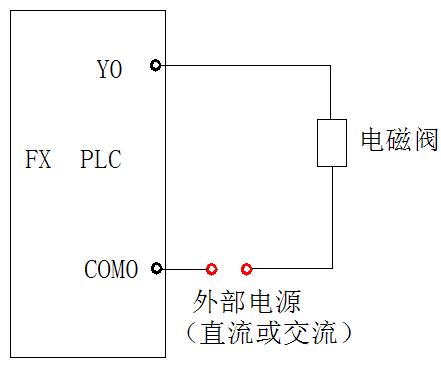

引用第4楼zycyhwan于2010-05-22 15:55发表的 :
这个图看下应该知道了吧?(其中一种接法)
原理是这样, 不过对新手容易产生误导. 与输出供电电压交直流等级, 电磁阀功率, 频繁程度, plc输出类型都有关系.
下载积分:+1(fuy1118) 热心助人

你的COM端口是24V 你的输出端COM为0v
你的COM端口是0V 你的输出端COM为24v

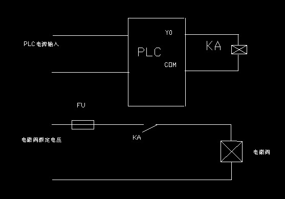

要加中继继电器,否则PLC命难保.

11楼的说法不可取,PLC本身输出的+24V电源是有容量限制的,即使输出功率够带动电磁阀,也相当危险,一旦电磁阀线圈损坏,直接导致PLC电源短路!!

如果是用PLC触点直接控制直流电磁阀的话 ,建议加一个二极管 ,好象是可以增加触点寿命

稳妥的办法就是加装中间继电器,电源部分与PLC分开另加熔丝保护负载

如图
在电镀温度控制是的是这样的
你的图很到位,谢谢

PLC不要直接接负载,否则容易烧触点,经过中继转一下
