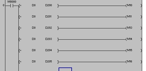

D0为输入值 D0与D200~D212 各项进行比较 相等时输出 怎么编写梯形图或用那条指令啊? 谢谢 (或者CMP指令一条一条比较??)
小弟新编了个 用数据搜索指令SER 大家给看看行不行
[ 此帖被lingmin325在2010-05-20 16:51重新编辑 ]

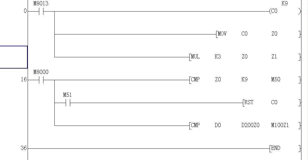

三菱有没有类似欧姆龙的 表格比较指令(TCMP)???
或如何实现?

有几位大哥的 小弟看着不是很明白 有注释就最好了

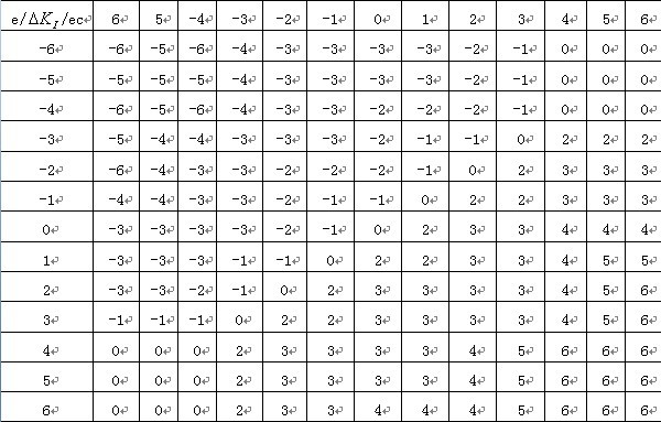

我要做的是一个表查询程序(如图),两输入(e,ec)查表 输出(Ki) (整个系统动作时间是0.06秒完成)
