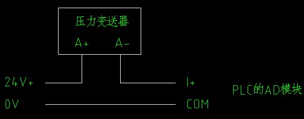

我用台达PLC 和04AD模块写程序,测量压力的时候选择CH1,模式2.压力传感器输出为4~20mA,对应0~16BAR的压力,想不明白监视看到的都是负值。请教各位大侠,只是说明原因啊?

1楼  发表于: 2010-05-10 13:42
如果传感器没有接好或者说没接,监控时会产生负值。

2楼  发表于: 2010-05-11 12:12
前几天我用台达DVP06XA-S混合模拟量,我用通道一也是模式2,我自己没接压力变送器的时候,监控PLC就是负值,不过这个负值稍微有点变动,波动的不多。
那么你怎么搞啊?直接用啊?

3楼  发表于: 2010-05-11 13:30
你用万用表测一下输出电流到底是多少mA?不会是0mA吧?

4楼  发表于: 2010-05-11 15:01
我接上去没压的时候,监控为0,很正确。你的压力传感器是几线的啊?如果两线的话,还要给电源它。
卖东西的人叫我接两线 ,一条+24V另外一条接如模拟块那里

5楼  发表于: 2010-05-11 19:57
接线就是这样的咯

6楼  发表于: 2010-05-11 19:59
你有用到变频器吗?确认没有的话,还有程序没有问题的话,通过调整斜率可以让你4mA时对应数值0。
没有用到变频器;程序都没有问题,现在确认就输出不足4MA造成的,
