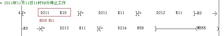

设计得不错,但貌似没用!
如果对方有人懂得一点点编程原理,只要一点点就可以,把电脑联上去,把M555、M556、M557三个可其中一个改掉就可以了!
你说得很对,但他那样也是很麻烦,这只是一个可供选择的办法,可以参考,但不一定要用

在人机界面中多使用数据,别人看不懂程序,比什么都强。

写得不错,学习了,我们公司买了几台设备,看了里面程序发现也加了时钟,是运行达到一定时间就停机那钟,不过我装作不知道,设备款已经付完了,过几天我试打电话去说开不了机器,看厂家怎么处理.
是吗?挺有意思!看看别人的程序有什么更好的地方,请交流一下。

还请楼主把程序附带解释好看懂,上面的时间是如何工作的,母线上的注释怎么写上去的,我怎么也写不了?
30步的<>是什么意思?M555,M556,M557是什么特殊继电器?这上只是单一的断开一个输出如果是很大的一套程序每个都串一个长闭触点太麻烦了,要是驱动M8034怎么样呢?
母线上的注释是声明注释,你看一下手册就会了。M557等是停电保持辅助继电器。驱动M8034也行。方式灵活多样,可根据实际自由设计,达到目的就行。你第一个问题可以看前面我给其他朋友的答复。另外,我已按你要求加了注解。〈〉是比较指令,你可以学习一下比较指令,就明白了。

TRD D210是什么意思?M8013是1S周期振荡,是不是每1S闭合下改变里面设定的时间(刚才监控是看的是闭合断开循环的),如果说停电了他会不会还是这样动作(M8013是不是EEPROM保持的。能否保证不论是停电还是停机设定的动作时间和现实中时间同步)?楼主是在FX2N里编的有电池保持,如过在FX1N里可能满足上面要求?
TRD D210是时钟读取指令,读取到D210,D210是保持型的数据寄存器,m8013是秒脉冲,也就是不断读取时钟,不断和设定时间比较,一旦设定时间一到,就动作。时钟是一直动作的。

D8018    年修改D8017    月修改D8016    日修改D8015    小时修改D8014    分修改D8013    秒修改D8019    星期修改0---6=星期日---星期六
楼主用的是= D210 K11  = D211 K11...这几个也是时间的设置吗?如何知道哪个是年月日的呢?
TRD指令自动分配,D210是年,D211是月,D212是日,D213是时,D214是分,D215是秒,D216是星期。
我用的是比较指令。
