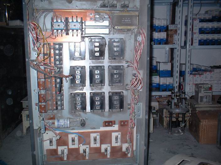

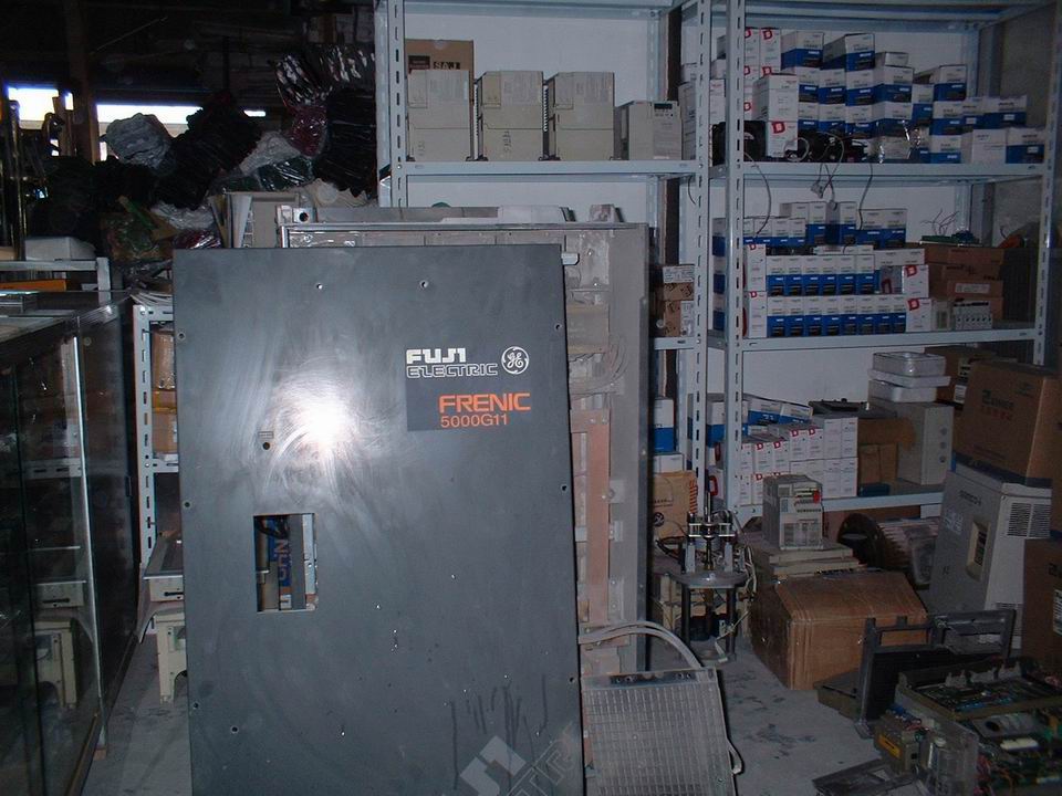

今天接一单,富士G11/160K变频器
客户反映:屏显示内部熔断器故障 开机没反映。

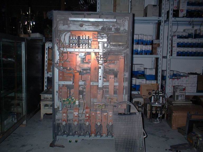

    初步查明主回路有一IGBT模块爆了,600A快熔断。订购材料去。等主回路弄好后检查驱动板。

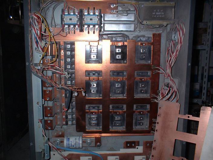

    此变频器逆变输出电路,每相输出模块都是3只300A双管模块并联的,相当于900A的模块了。

    模块好买,罗兰的快熔不好买,基本多要订货的,国产的没一种对的上安装座。明天会到,客户也催得紧。

    模块到了,快熔也总算买到了,下户化了了一个多小时装配起来了,明天在线看看驱动。但愿没有问题。
