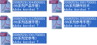

新手请教:POD怎么上载\下载程序?我用POD4.00软件,UG330H-SS4   POD,UGOOC-T电缆.
我有一个UG330H-SS4   坏了,需把坏POD程序传到新POD上.
供应商告知步骤:1:连接旧POD点transfer 选Screen  data         2:点pc←,程序上传后保存    3:同第1步选I/F  driver    4:点pc←,程序上传后保存   5连接新POD   6:点transfer     7:把刚保存的2个文件点pc→下载到新POD(在系统设定选POD型号)
请教高手:第7步下载2个文件有先后吗?
     我怎么点第3步选I/F  driver    ,pc←成灰色的了,不能上载,只有pc→下载能点?
怎么上载\下载在HAKKO  V8说明书中怎么没找到呢?在V8系列手册宏\连接\硬件\参考中,哪个手册中有介绍呢?
上传的画面怎么只有一个?应有几个画面呀!怎么在软件中找到其它画面?
请教的太多了,太麻烦大家了!请多多指点!
