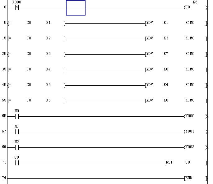

看了楼主在5楼的补充,我就4了一4,步数比较多(38步),现在贴出来,请大家指点!
附件: 考考你!!!.rar (10 K) 下载次数:21

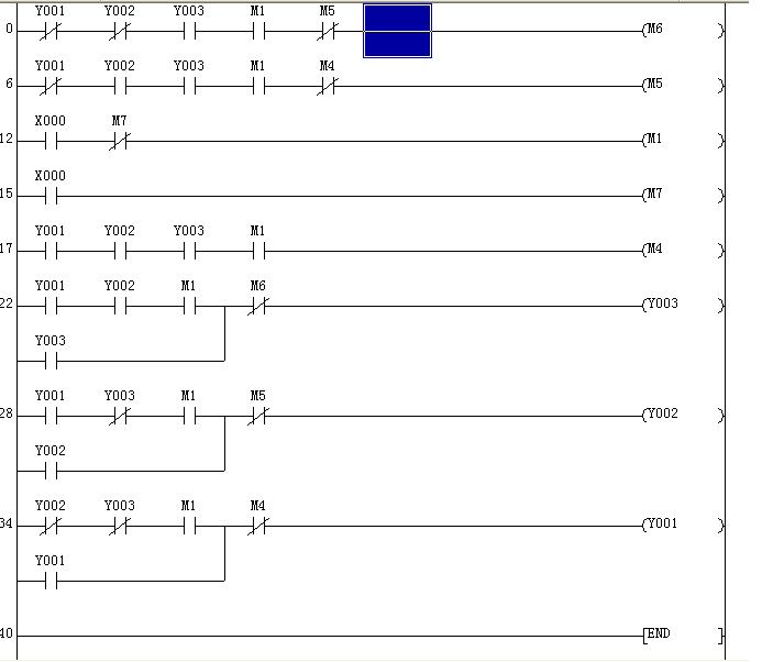

根据楼主的要求,又做了一个程序

zzydegong,非常佩服你的没计,我用的时序图逻揖设计方法没计的,比你复杂,但有规律性。你的设计巧妙的利用了PLC的扫描ユ作原理,实在是高,希望交个朋友,可以吗?
xxf ,《就像垃圾plc教材里的例子一样,什么plc控制红绿灯,我在东莞看人家红绿灯控制器,好像就不是用通用的PLC,控制洗衣机,好像一台洗衣机比PLC都便宜。》你错了,给初学者的资料,必须通过一些例子来说明PLC的程序设计方法,但并不说明这些例子有价值,是供学习用的,控制洗衣机你怎么知道内面不是一个单片机,其程序没计和PLC一样,仅仅是做成嵌入式罢了,仅供参考。
