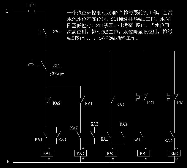

引用第13楼草原牧人于2009-10-09 09:24发表的  :
楼主转载的控制电路经分析逻辑控制没问题,有几位楼上的朋友建议增加KM1与KM2互锁,我的意见是在这个电路结构中没有必要,因为KM1与KM2是相对独立的,不同于我们平时所接触的电机的正反转控制。
相同意见

引用第24楼wdbrg于2009-10-12 14:22发表的  :
相同意见
不错,图中因KA1和KA2已构成互锁状态,再加KM1和KM2常闭点互锁,纯属多此一举!

SL1 的间歇ON  OFF   可能会导致电路不稳定,我肯定

不可以,2号泵无法运行,第一次1号泵正常运行,KA3自锁,当水位2 次升高时,KA2瞬时通电,KA2常闭先断开,致使KA3断电,KA3常开将复位,使KA2未完全闭合。KA2将不能自锁。泵将再次启动1号工作。

个人认为有时能正常,有时不正常,随机的。主要是触点竞争问题。

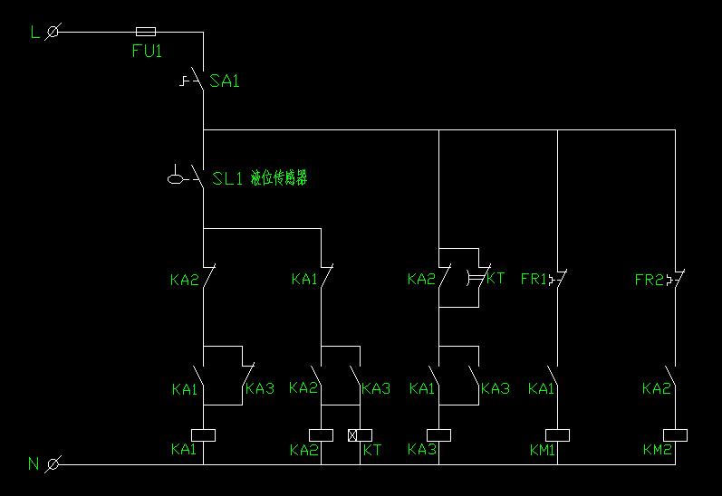

根据LZ的原电路图增加一个时间继电器KT,使KA2稳定过渡,是否可行请大家指教!

早上又看了看,觉得楼上的这种做法,让KA2若发生常闭点断开先于常开点闭合的时候,用KT的延时触点保证了此时的KA3不失电,从而保证了KA2线圈电路中KA3的常开点不至于瞬间失电而使KA2不能自锁。可行!昨晚匆忙分析有误,抱歉!

引用第30楼草原牧人于2009-10-13 15:01发表的  :
[attachment=29976]
支持!

可以实现,但不稳定。

31楼的师傅你好!不才所增加的时间继电器用的是得电延时断开,只要时间继电器设定的延时时间大于KA2常闭触点与常开触点的转换时间,那么KA2吸合后KA3还有一个延时释放的时间差,因此能让KA2平稳过渡。在此请师傅你能否阐述一下你认为于事无补的论证吗?先谢谢了!

有点问题,系统很可能不稳定

理论通,但有待实物验证!
