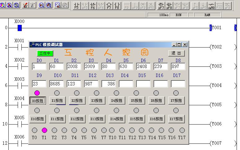

三荾 PLC 模擬分享:监控输入输出状态、数值显示 (感谢litung)!
使用純軟體的方式來模擬PLC的動作
環境: GPPW+PLC调试模擬器. ^_^
使用方法:
1 先開啟 GPPW
2 載入PLC程式
3 运行梯形图逻辑测试启动,即模拟运行
4 运行PLC调试模擬器
動作:
可对X输入点进行按制,监控输入输出状态、D数值显示。
目的:
方便同志们学习三菱PLC的学习和程序测试。
PLC调试模擬器.rar
(136 K) 下载次数:1375

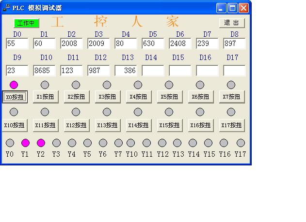

奇怪,我这按X0,Y1,Y2会亮,接X1,X1跟X2的灯会亮,怎么回事
夏日雪梦
为了梦,梦一生
522 个
4297 点
4313 分
在线时间: 466(小时)
2009-04-03
2026-04-03
查看夏日雪梦的
发表于: 2009-09-04 19:02

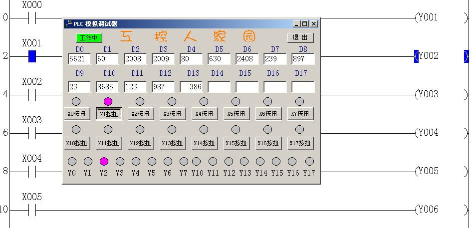

你看以下梯形图,你明白为什么了。按下X0,X0灯会亮,Y1灯亮为正常输出。
还有什么不明白的,搞图上来,分析了。
