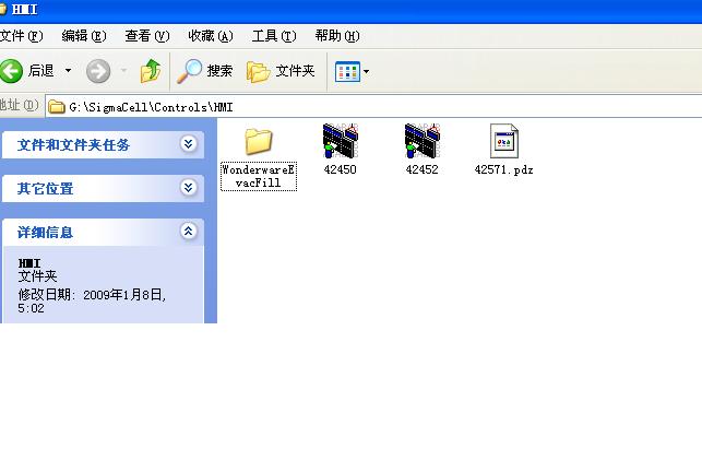

公司新进了一台设备控制是 pro face 2400-tc41-24v + ab slc500我问了下我们这边的pro face的代理商让他报了下软件和电缆的价格他说有国产和日本原装进口的区别,国产的软件是 pro-pb III电缆是 GPW-CB 进口的软件是GPPRO-CNT01W-P03电缆是 GPW-CB03 我想问下大家这两个配置的区别在哪里啊?软件是什么语言界面的啊是E文的么?问代理商他说他们进口的也不知道都是打包好直接发到用户那里的,我的E文不好 。还有设备随带的电子文档里有个HIM文件不过是PDZ 后缀的,我也打PROFACE上海公司问过他们的技术支持他的回答是他们公司编辑的触摸屏文件只有 prw和PRX后缀的说这个文件不是他们公司的文件,可是我从其他的信息判断这个文件应该就是这台设备PROFACE的触摸屏画面文件。不知道大家有碰到过这个问题么?谢谢!

1.CB02和CB03本質區別就是前者接電腦的時9PINRS232後者是USB
2.PROFACE的軟件本區就有的下載(中文)
3.2000系列的文件後綴名是.PRW格式
