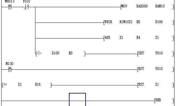

在一本书上看到的程序,对他的说法不理接。程序请看附件
M8013第一次接通,Z1=0,检测K1X0
M8013第二次接通,Z1=4,检测K1X4
M8013第三次接通,Z1=8,检测K1X10
M8013第四次接通,Z1=12,检测K1X14
M8013第五次接通,Z1=0,检测K1X0
我本人的理解是 M8013第一次接通时,Z1=4,请高手解答一下。

1楼  发表于: 2009-08-07 18:35
上电时Z1 ,   M8013第一次接通,Z1是另。那你1是什么地方给它的。
在一本书上看到的程序,对他的说法可以理解。
第一次接通,不就加4了吗?为什么会是零呢?

    2楼  发表于: 2009-08-07 18:40
    那你的4是怎么理解的
    M8013上升沿一来,Z1就被ADD指令加了4存在自己里面

    3楼  发表于: 2009-08-07 18:48
    怎么加了个4呢?,一开始时工作时z为另。程序执行是从上到下,从左到右,只有在下一次执行时才是4呢,也就是说,在第二次扫描才能执行,不过在第二次扫描时M8013是不通,所不执行。这是本人理解。

    4楼  发表于: 2009-08-07 19:25
    Z1 就是零呀,而且跟Y10一点关系也没有.
    为什么会是零?请说说原因,以助我理解。我现在的理解是当没有扫描到加4指令的时候预先扫描了“WXOR K1M10Z1 K0 D100"这一行程序,这里面的Z是等于零的。

    5楼  发表于: 2009-08-07 19:47
    楼主,对你的想法很奇怪,为什么无缘无故的加上一个四.3 楼的话你看明白了吗?
    想想都知道.一开始是对M0~M3 跟D100异或操作.每二次时M4(0+4)~M7操作......
    现在明白了。这是对PLC的工作方式理解不透造成的。谢谢了

    6楼  发表于: 2009-08-07 22:24
    我这样理解对不对啊?
    M8013 OFF时,Z1=0;
    M8013 OFF->ON时,执行到end  z1=4;
    再下次M8013 OFF->ON时,执行到end z1=8;
    再下次M8013 OFF->ON时,执行到end z1=12;
    再下次M8013 OFF->ON时,执行到end z1=0;

    7楼  发表于: 2009-08-08 16:37
    引用第6楼damoguyan于2009-08-07 22:24发表的  :
    我这样理解对不对啊?
    M8013 OFF时,Z1=0;
    个人觉得6楼的是正确的!只不过是第一次m8013脉冲异或运算使用的z1的值为0,第二次就是4,其实第一次运行到end时z1已经是4!
    确实是这样,第一次接通到END后Z1确实是=4,但是K4M10Z1那条指令读到的z1值是0,因为还没有扫描到ADD行。

    8楼  发表于: 2009-08-08 18:50
    这个问题我已经模拟过了,书上说的是对的。
