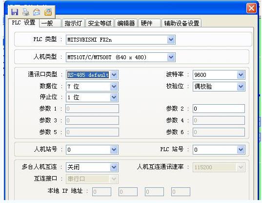

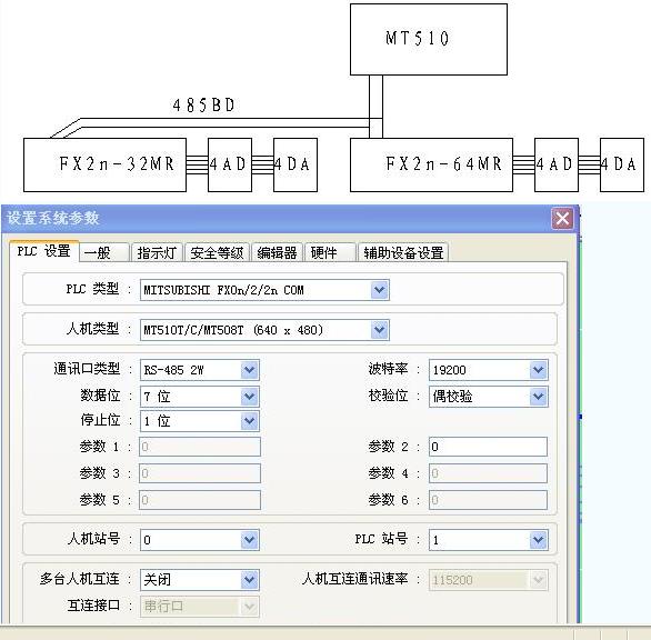

  请教:维伦人机连接FX2n PLC问题?
请教:
   如图所示:我用人机连接两台FX2n PLC,参考手册我采用两种方式:
1、用485BD,
2、直接用485方式连接PLC的编程口,
两种人机的参数设定如图 ,怎么连接PLC后没有触摸屏和PLC之间无响应呢?
问题出在哪里?两台PLC之间用485BD通信正常!
