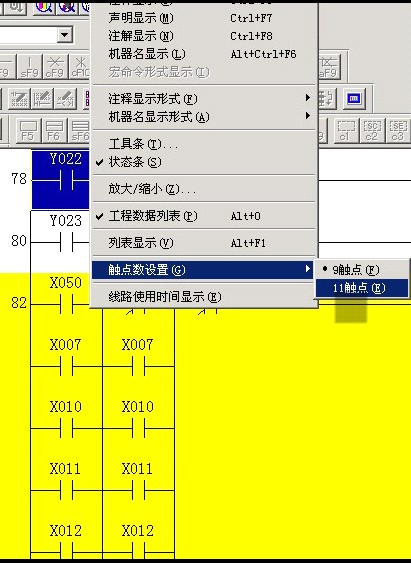

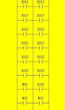

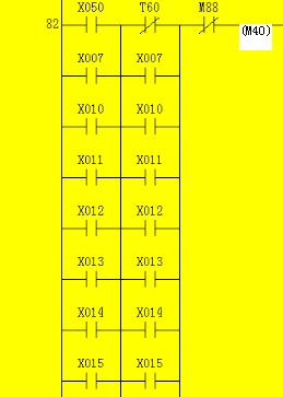

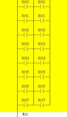

我刚接触PLC,遇到了一点麻烦,想在这里请教工友师傅们帮我指点
我从PLC调出的程序有一部分是黄色的,但设备也可以正常工作,为什么?我该怎么办才好?

引用第7楼konev于2009-06-10 21:56发表的  :
如果能正常用就是因为并联分支太多了,GX-Developers最多只能显示24行,超过这个范围就是黄色的了。还有一种可能是由于部分程序丢失造成的,有时候PLC电池没电了,丢程序了,读上来的就是黄色的

引用第16楼tdkpm于2009-06-12 21:01发表的  :
在显示/触点数设置一栏,设定为11
       还是不行啊

引用第19楼sjm213于2009-06-12 22:09发表的  :
这段程序并联的实在是太多了。
GX中超出24行好像就不能编辑。
遇到这样的情况最好将程序优化,如将几个并联分支输出M0,另外几个输出M1,最后再将几个M点并联输出Y40。
或者对于连续的IO点可以用字元件与0比较的办法也能很大程度上精简程序。
           谢谢楼主,我试试看
