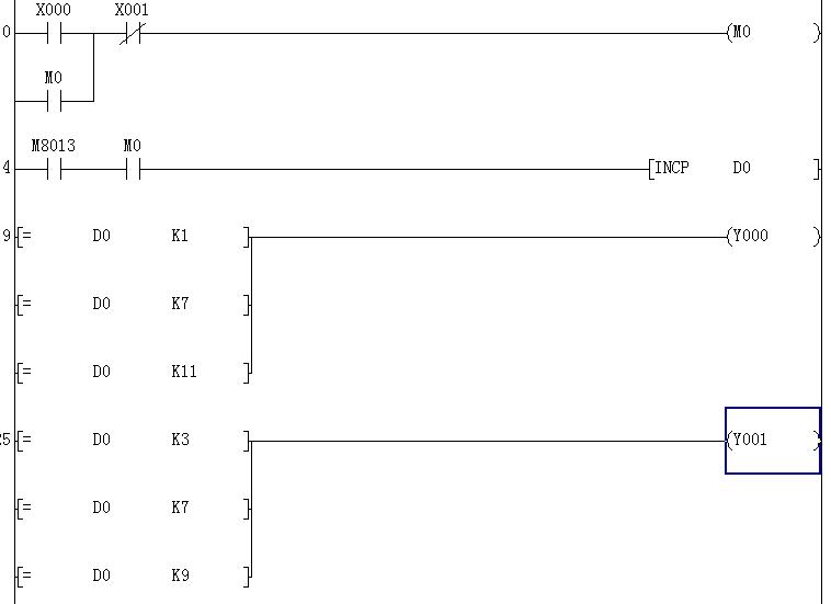

我也写了几个,比了比,还是这一个感觉比较好,
本来想看看高手是怎么弄的,可是怎么也打不开那些资料,
没办法了只好把这些烂东东给各位大哥大姐看看,
多多指点喔

指令表如下:::
LD     M8002
MOV     K20    D0
LD    X000
OR    M0
MPS
ANI    X001
OUT     M0
MPP
ANI    M4
ANI    M8
OUT    T0    D0
LD    X002
OR    M10
MPS
ANI    T14
OUT    M10
MPP
OUT    T14    K100
LD    X003
PLS    M11
LD    M11
MOV    T14    D0
LD    T4
OR    M4
MPS
ANI    M8
OUT    M4
MPP
OUT    T10    DO
LD    T8
OR    M8
MPS
ANI    T9
OUT    M8
MPP
OUT    T11    DO
LD    T0
ANI    M4
MPS
ANI    T1
OUT    M1
MRD
AND    T2
ANI    T3
OUT    M2
MRD
AND    T12
OUT    M3
MRD
AND    T1
OUT    T2    DO
MRD
AND    T2
OUT    T3    D0
MRD
AND    T12
OUT    T4    DO
MRD
AND    T3
OUT    T12    D0
MPP
OUT    T1    DO
LD    T10
ANI    M8
MPS
ANI    T5
OUT    M5
MRD
AND    T6
ANI    T7
OUT    M6
MRD
AND    T13
OUT    M7
MRD
AND    T13
OUT    T8    D0
MRD
AND    T5
OUT    T6    D0
MRD
AND    T6
OUT    T7    D0
MRD
AND    T7
OUT    T13    D0
MPP
OUT    T5    D0
LD    T11
MPS
ANI    T9
OUT    M9
MPP
OUT    T9    DO
LD    M1
OR    M7
OR    M5
OR    M9
OUT    Y000
LD    M2
OR    M5
OR    M6
OR    M9
OUT    Y001
LD    M3
OR    M6
OR    M7
OR    M9
OUT    Y003
END
hanbingbing
精华主题: * 篇
发帖数量: * 个
工控威望: * 点
下载积分: * 分
注册时间: *
最后登录: *
查看hanbingbing的 主题 / 回贴
14楼  发表于: 2009-06-09 11:54
指令表说明:
X000为开始工作
X001,为停止工作,
X002为启用时间设定,0至于10S之间,
X003为设定时间写入
各位大哥大姐多指点喔 !!!!

都几天了,怎么没有一个人出来说说几句
                      指点指点几招

应该差不多了!

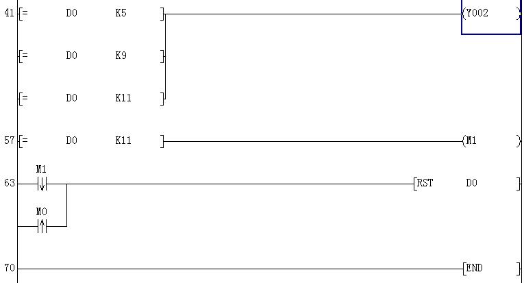

我也发一个凑凑热闹!
描述:凑凑热闹
附件: 闪烁灯.zip (12 K) 下载次数:20

凑凑热闹~呵呵~71步,用计数器的话59步
附件: 循环灯.rar (10 K) 下载次数:17

好恐怖啊,,,用了一百几十步才能完成,
只可惜看不到高手门所写的那一引些,

真是牛人,一个要求出了这么多程序,学习了
