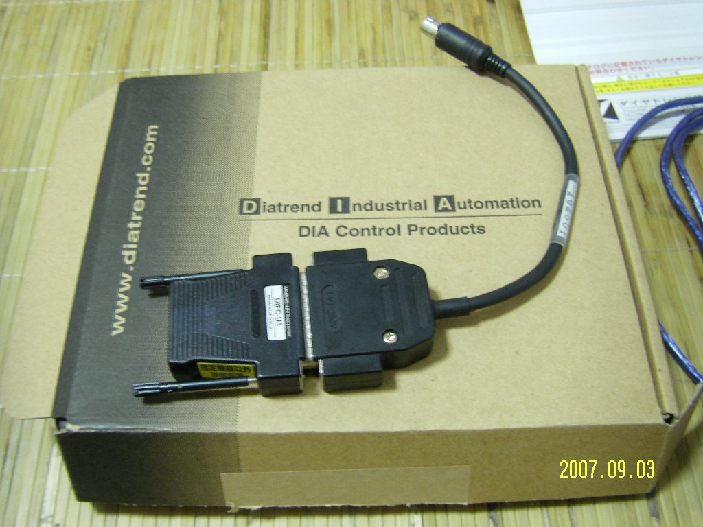

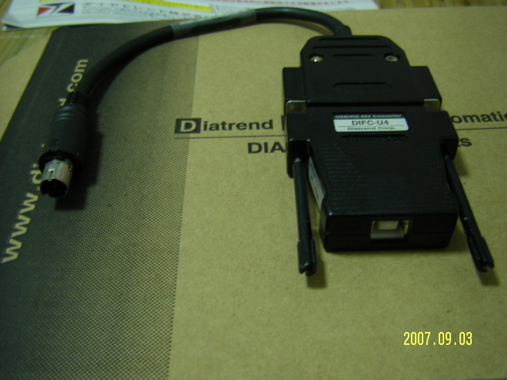

或者建议楼主可以买一个DIFC-U4的转换器 很方便也很稳定,出去客户那里只要带个火柴盒大小就行了 USB线可以随便找根打印机线就可以用了
