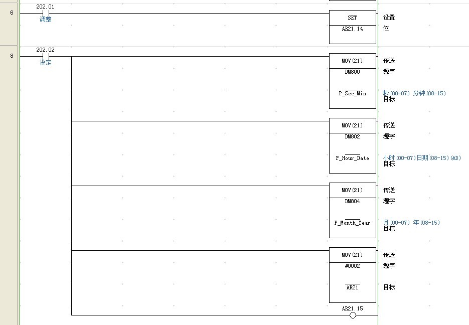

欧姆龙内部时钟程序
欧姆龙内部时钟程序

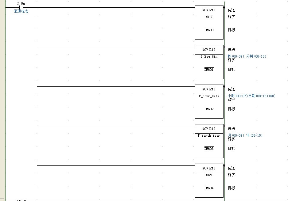

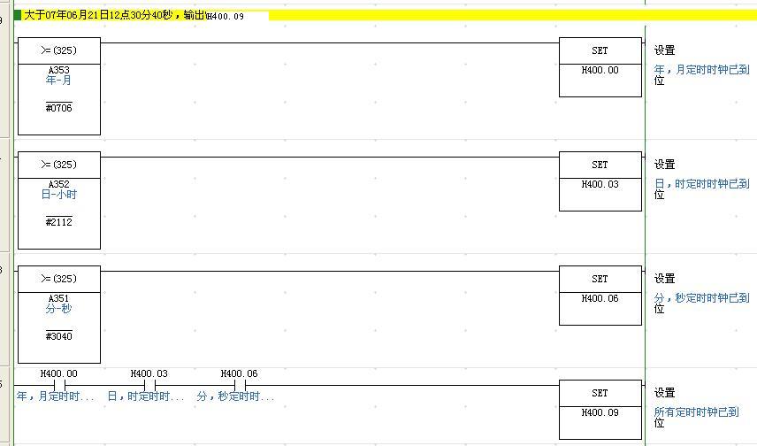

AR18/AR19/AR20通道已经开通。设置了每天8点启动5点关闭。但是设备总出现停止状况,需要手动开启。请问是内部时钟问题~!还是程序问题。我个人刚学习PLC,比较菜鸟!拜求帮忙编一个时钟程序学习一下。
