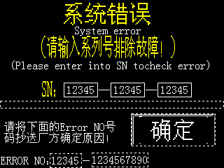

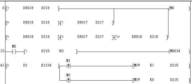

这期我们讨论一个实际中常用的例子:到预定时间让机器停止运转
有不少人都用过此类招式,大家共同分享一下,都把自己的方法发上来
要求:使用FX2N系列PLC,可以搭配使用触摸屏,触摸屏种类不限
奖励:根据要求上传图片,方法有新意者,或者完成要求者均有积分奖励
如何截图,上传,修改尺寸点此 http://bbs.ymmfa.com/read-gktid-13953.html
下面我抛砖引玉,发一个落后的:
PLC梯形图:(显示倍率 75%)
触摸屏画面:(局部画面)
说明:D8018,D8017,D8016,是PLC内置的实时时钟,分别对应年,月,日,年的格式为两位数字
D218,D217,D216是掉电保持的寄存器,可以在触摸屏的隐藏画面上修改或者事先在电脑里修改
数值修改为想要停机的时间
D2对应触摸屏画面上的“数值输入”,由于是16位的比较,所以密码预设置应小于数字32767
M1是“置位”,M2是“清除”,通过触摸屏按“置位”停机有效果,按“清除”停机无效果
M8034是一个特殊继电器,作用是所有输出禁止,此外还可以使用M8037强制STOP
