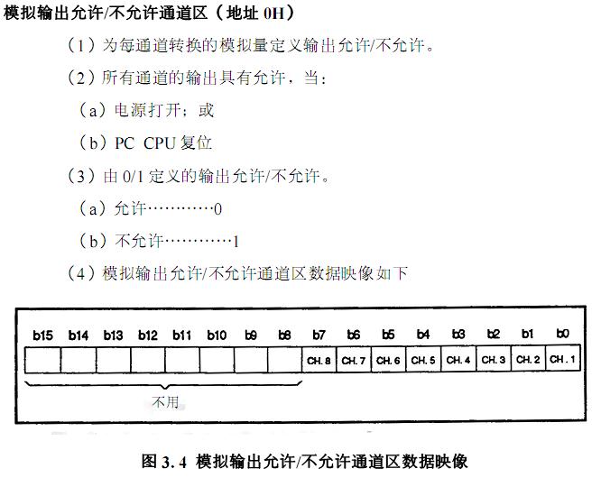

  我只知道“TOP”是数据写入指令,但是后面的我就不知道是什么意思了,还请各位高手指教!

举个例子:
FROM K0 K5 D0 K4
这个指令里第一个K0位置上的Kn代表模块号为n;第二个K5位置上的Kn代表BFM中的第n号缓存区;D0代表要存放的地址;最后的K4位置上的Kn代表传送的点数。
FROM和TO指令格式是一致的。
单从字面理解,就是将H0E0写入到H2代表的扩展模块的0#数据缓冲区内。结合这个指令对应的特殊模块,才能知道它的意义是什么。

最好是找个手册看看就明白了……
该指令中H0E0即指只使用0~4这5个通道,6、7、8通道关闭。
