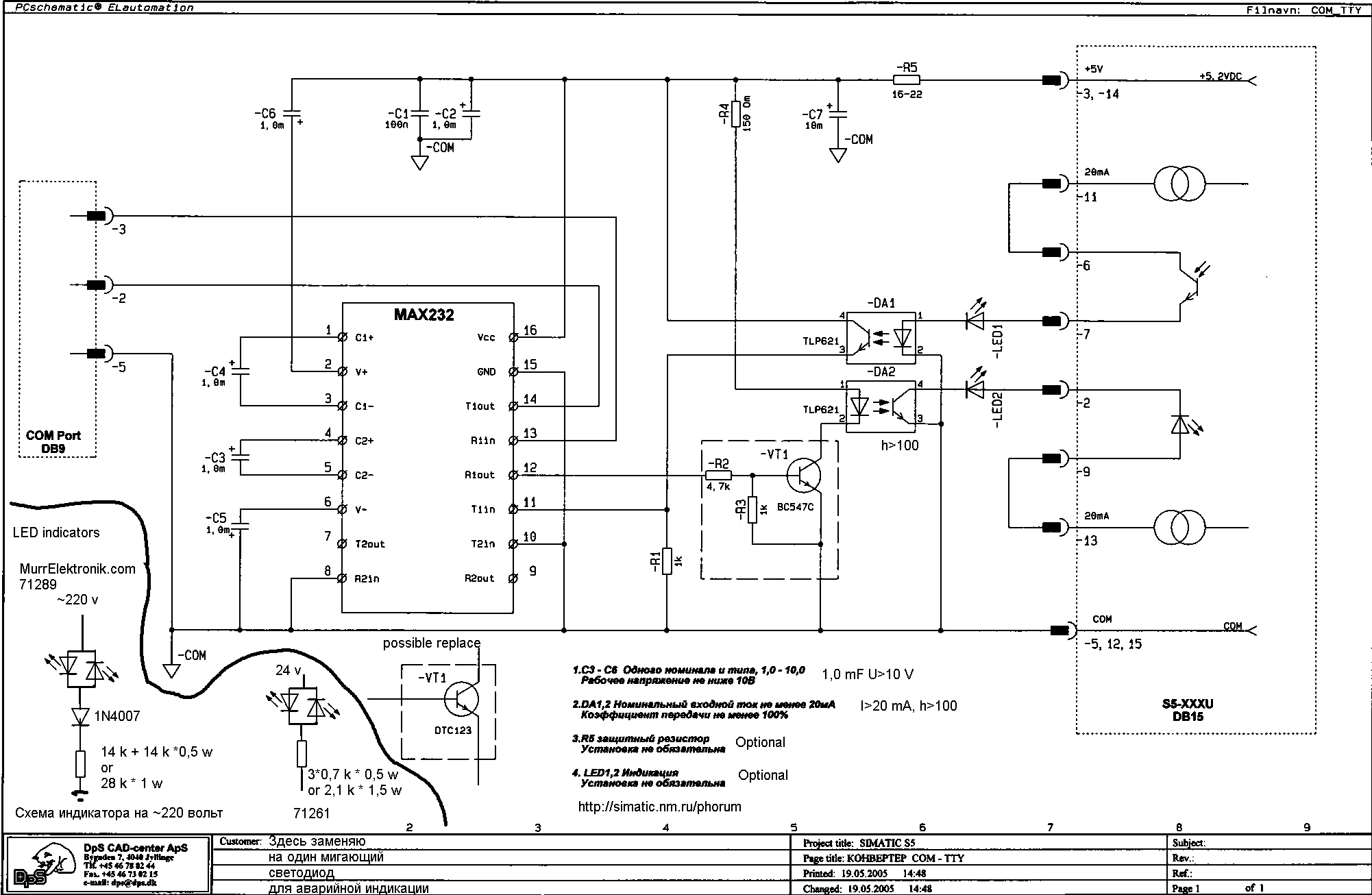

已經測試成功!有興趣的朋友可以依圖自製!其中LED2針腳相反!
