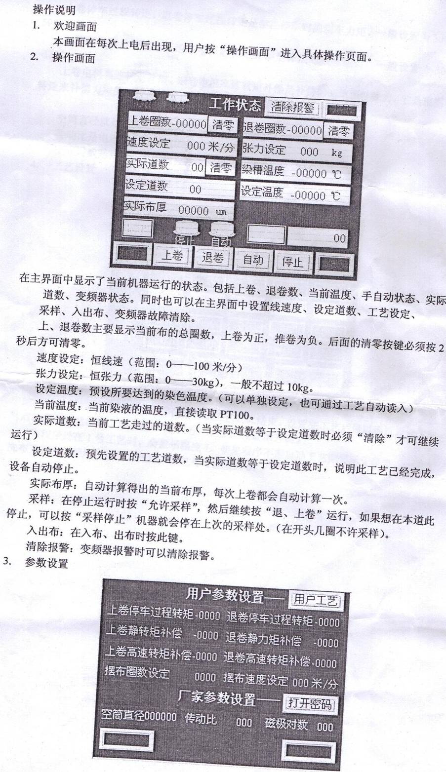

8楼  发表于: 2008-08-06 10:58
花了一番周折,鞍终于弄到一个染色机说明资料。但是上面的有些东东咱不知道如何和速度串起来。
不明白的有这么1、张力设定 Kg;2、上(退)卷停车过程转距、上(退)卷静转距补偿、上(退)卷高速转距补偿。以及摆布圈数设定。这些做用是做什么的。究竟是怎么应用到整个设备运行程序中的。

9楼  发表于: 2008-08-06 14:32
引用第18楼dv0429于2008-08-06 14:17发表的  :
对于转矩我是这样理解的
1.随着卷径越来越大,负载和惯性也是越来越大
2.随着卷径越大越大,电机的转速会越来越低,毕然电流也会越来越小,而对转矩影响最大的恰恰就是电流,而到最后,在电机转速最小的时候,电机的负载和惯性是最大的,这时就有可能会对产品造成影响,所以这个转距补偿在这时候就很有必要了,具体怎么个补偿方法就见人见志了.一般变频在这方面都有一些解决方案,你可以结合生产工艺和具体的变频器来分析一下就应该比较清楚了
