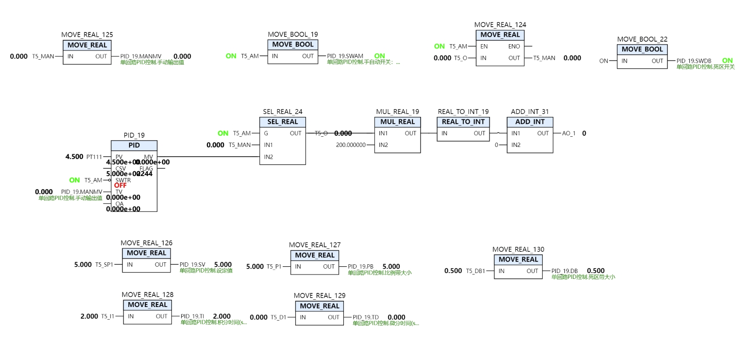

PID调节模块 手自动模式切换(包括现场阀门远程就地切换)的时候阀门会满行程动作一次然后回到正常 后面我改了程序能正常保持不动,但是会有延迟,其中设置了功能块里的动作速率,比如从PV从4变成了6阀门关 中途又回到了4 但是阀门还在关,得等到关完了才开,达到了目标值也不停 或者有很大得延迟 有用过的吗?帮忙解惑一下
