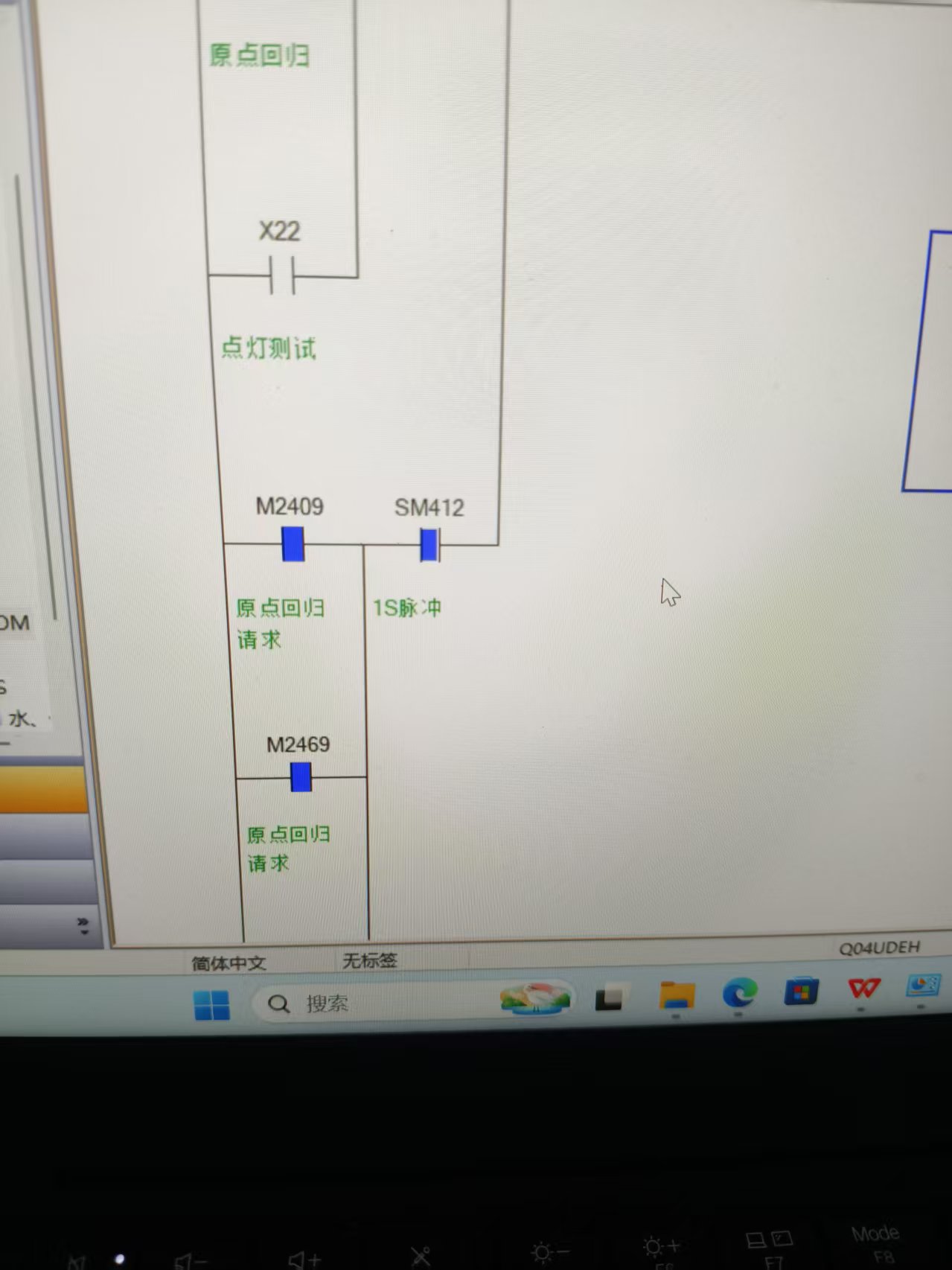

因第一次用MOTION产品,现碰到问题想让各位看下是什么原因。
系统用Q172DSCPU和J4-B伺服,原先没有使用绝对编码器功能,关机需要回原点这个动作。所以想把它改成绝对编码器功能,使得关机后开机不需回原点。伺服驱动器上都配有电池,我把1轴和4轴的伺服驱动器参数PA03改成1。断电重开,报警ALM25.1,说明已改成绝对编码器方式。关机再重开,没报警了,回原点后正常工作。再关机重开,仍然要求我回原点。
打电话给三菱客服,说只要改PA03这个参数,没有其它需要别的操作。
各位有没有好的建议? 程序.zip (361 K) 下载次数:15

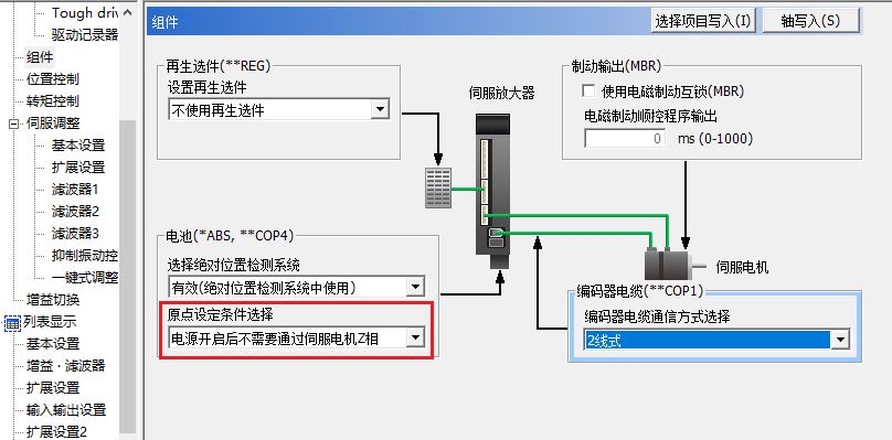

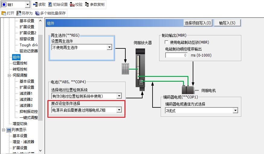

@sgh  ,你是说这个参数需要改成不通过伺服Z相?

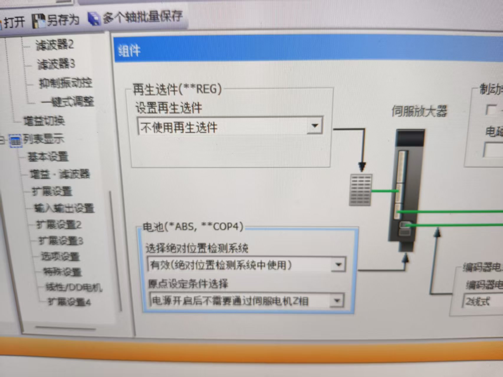

好的,我明天试试

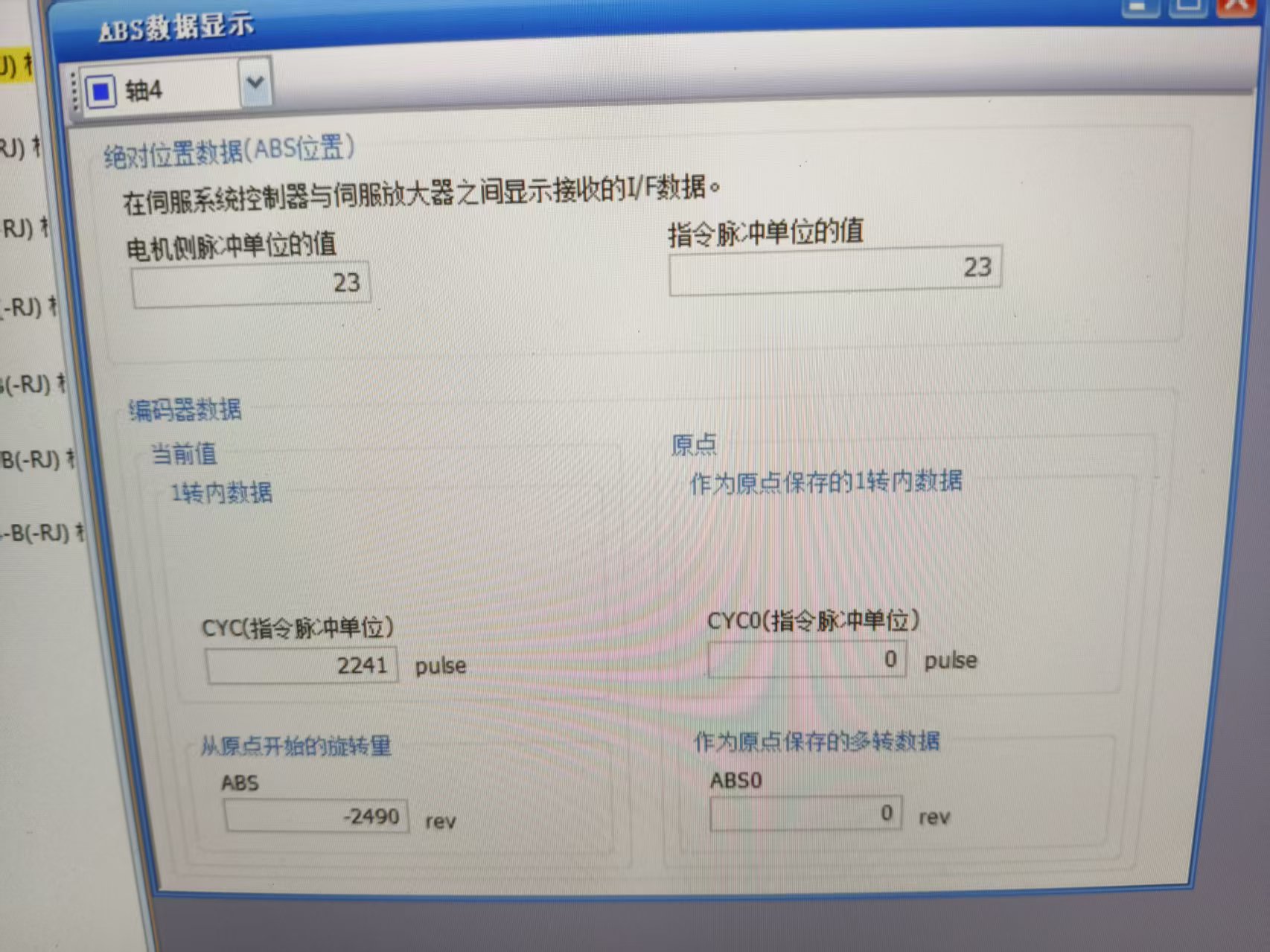

经试验,不行。还是需要重回原点,感觉就是Q172没去读绝对编码器。

经过今天又打三菱客服,今天的客服比较耐心,全程指导,现在已经正常。原因是我改了参数后,需要整个系统包括PLC全部都得断电一次,而不是只断伺服驱动器的电,和网友说的改这个参数无关。
