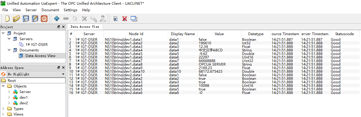

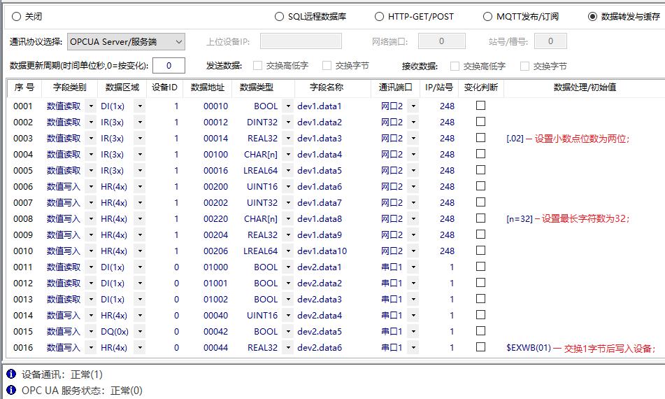

IGT-DSER智能网关通过ModbusTCP和ModbusRTU协议对接PLC和仪表,完成OPC UA服务端的协议转换,提供可编辑的数据标签,实现OPC UA的客户端对PLC数据的读写。
服务端配置:
客户端测试:
