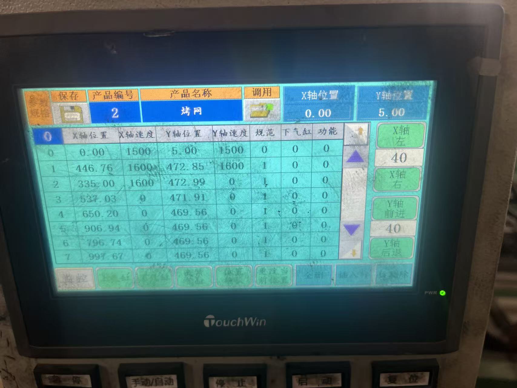

这个表格的制作可以有几种做法?目前我想到的是两种!

简单的是直接复制,创建多个画面;
还可以用地址偏移,按页面编号计算地址
