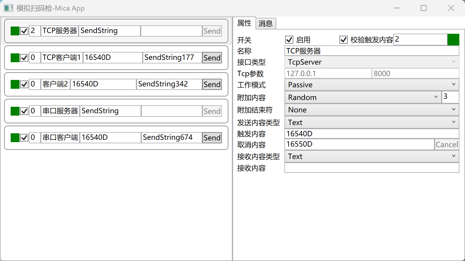

用于在没有扫码枪的情况下做测试用,欢迎反馈BUG,需要.Net 6.0环境,TcpServer时,只有Passive模式支持响应所有已连接的客户端,其它模式只使用第一个连接的客户端.Passive响应模式附加ParseAndSend时,可以将形如Result:OK|Result:NG这样的发送内容按竖线分割,随机返回Result:OK或者Result:NG,竖线分割的段数没有限制,将随机返回任意一段内容.-来自云母工艺的魑
