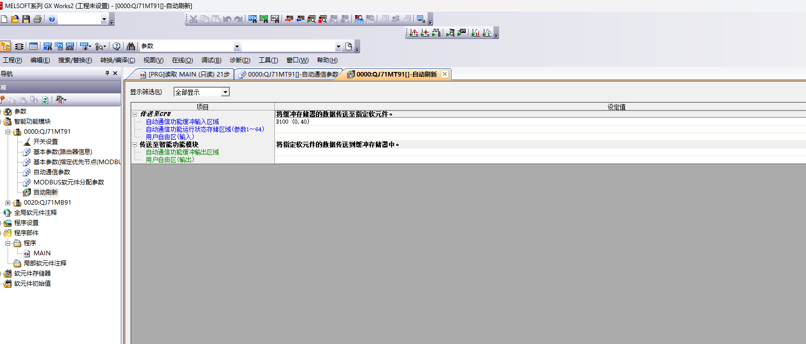

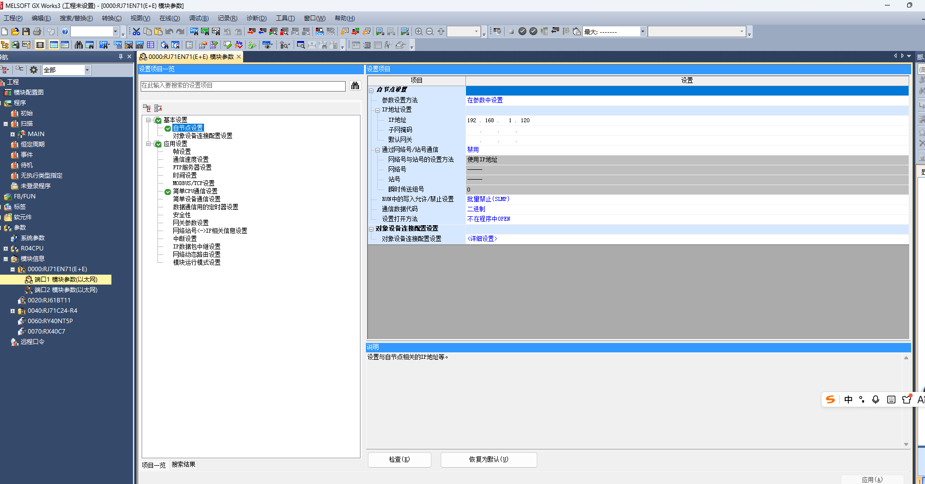

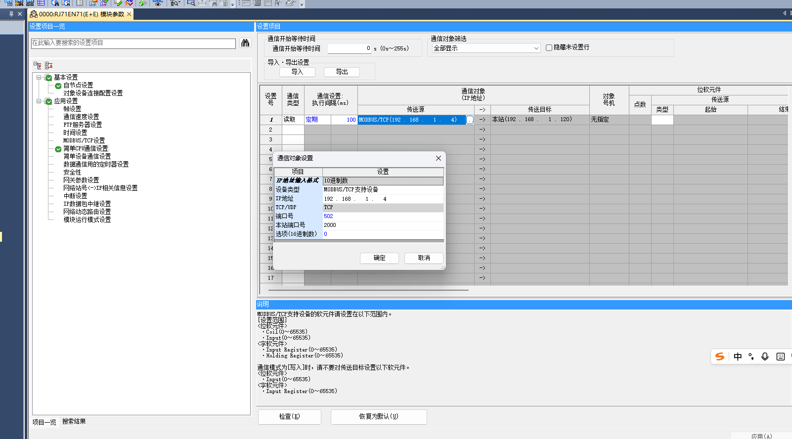

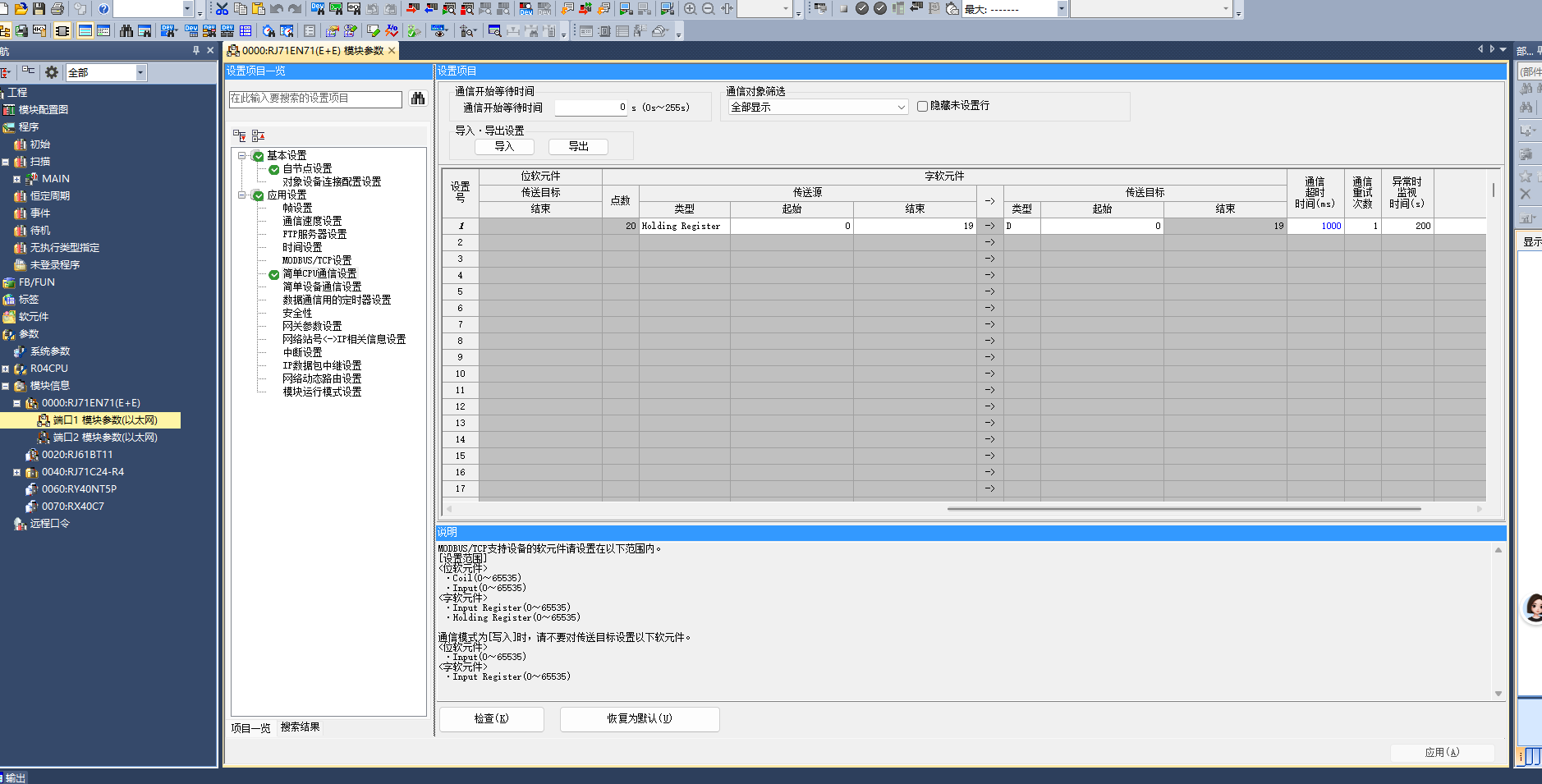

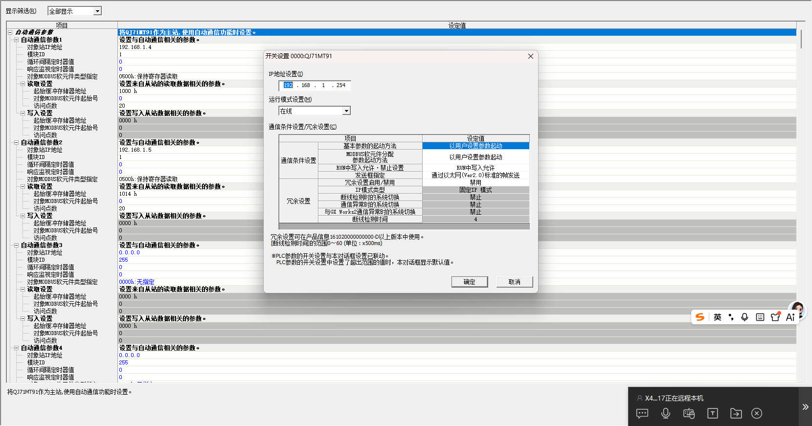

各位老大好,我有个QPLC 的QJ71MT91之前通讯一台MODBUS TCP设备用自动通讯,能正常使用。换个R的PLC RJ71EN71模块就通讯不上,各位高手帮忙看下是那个参数有问题

不知道哪里设置有问题,帮忙指点谢谢!
