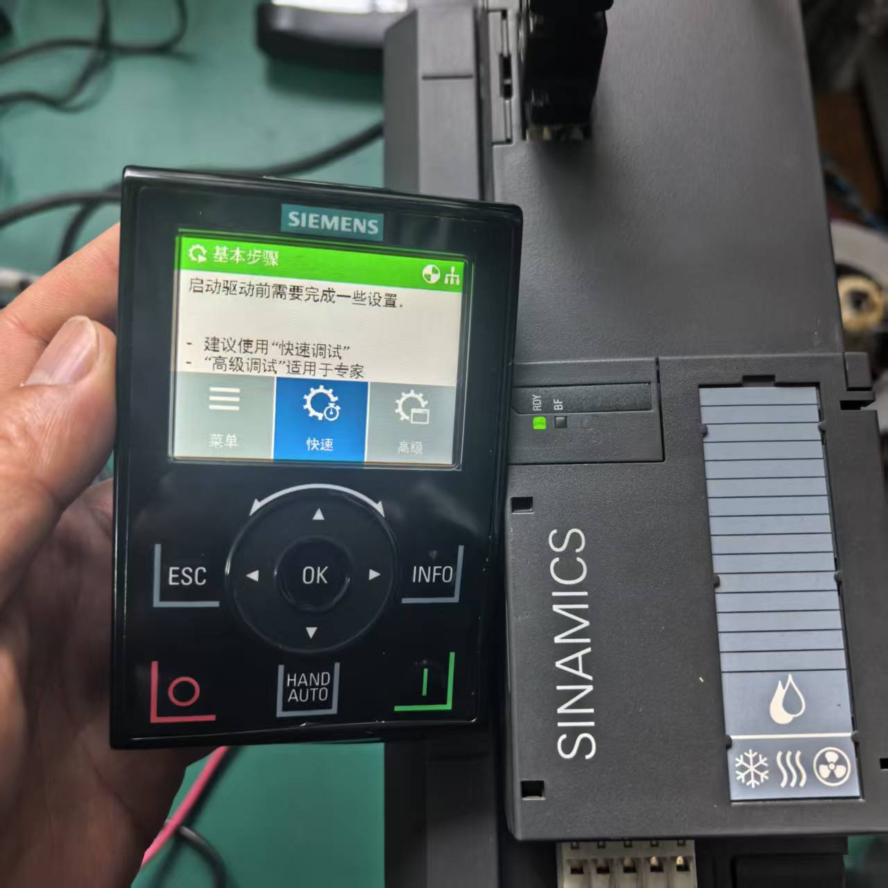

G120XA变频器长时间没有开机了,今天上电显示需要快速调试,我根据步骤走下去,提示数值已保存,进入正常运行,状态,断电再上电后,又提示这个快速调试。尝试用P10和P970,恢复出厂设置,重新快速调试,然后保存,上电还是这样。又试着把P971改为1,也是不行。有尝试改P3900为3,提示值不能被写入。这是什么原因呢?老师们,谢谢

先保证 P0010=1、变频器完全停止、访问级 3、电机参数全填对,再写 P3900;G120XA 优先用 P3900=1,别死磕 3
