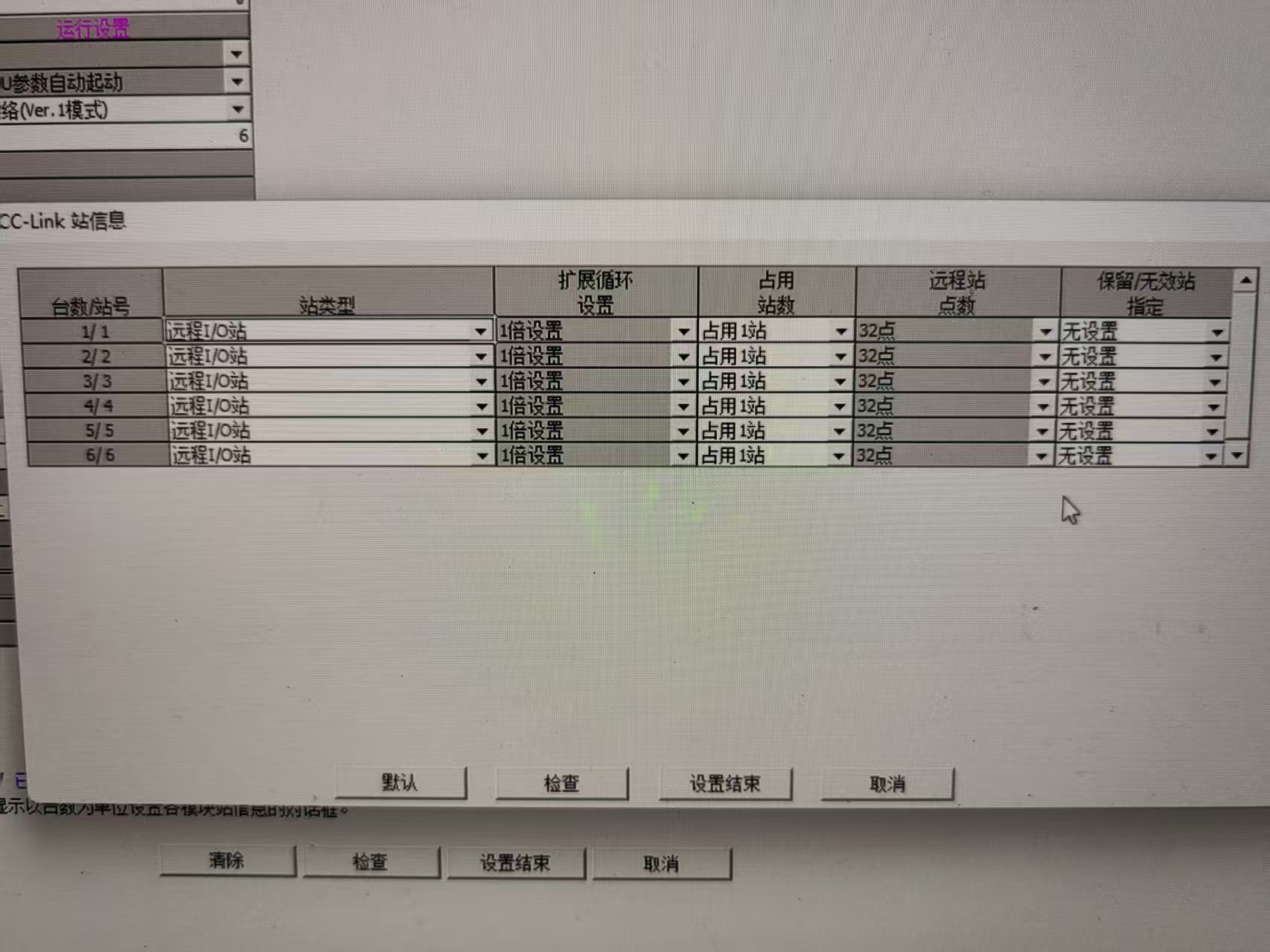

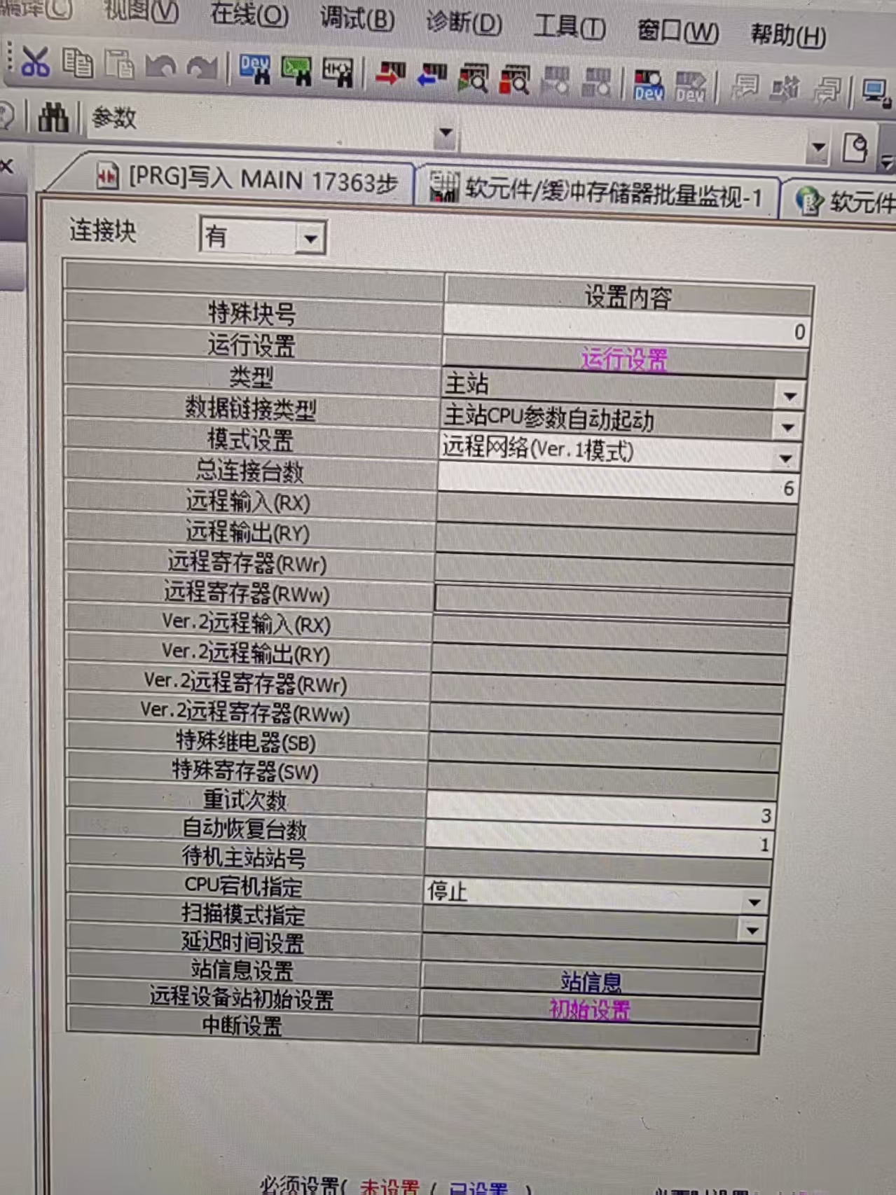

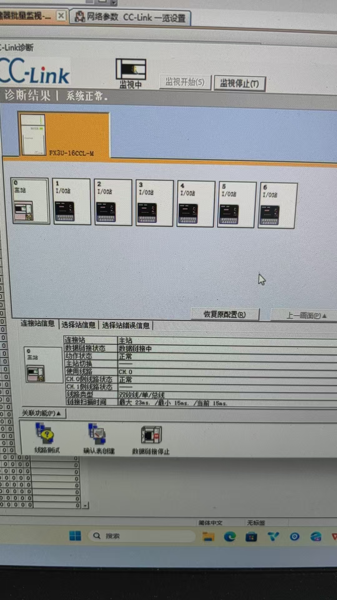

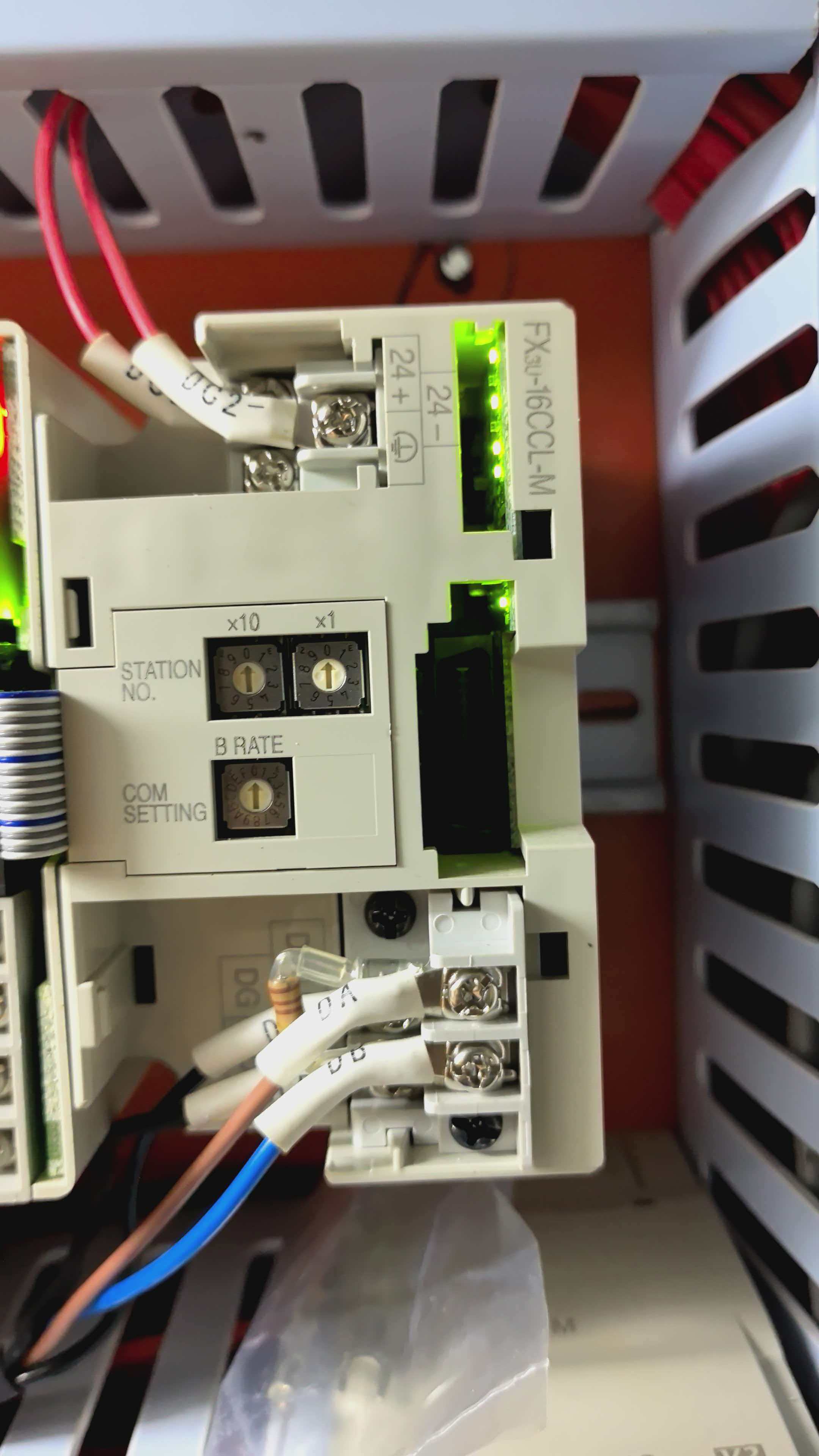

现场一台FX3u带一个FX3u-16CCL-M,带6个远程IO站(2个32点输入,4个16点输出),目前前面四个站(1-4)通讯正常,后面两个站(5-6)通讯不上,FX3u-16ccl-M更换过还是一样的结果,远程IO站也调换过,设不同站号或者把输入输出远程站更换位置,都是1-4站通讯正常,5-6站通讯不上,百思不得其解,求教各位有没有遇到这种问题?

参数就是站号和通讯速率都设置了,远程IO模块应该没问题,因为设为1-4就可以,射程5-6就不行

引用第1楼leechengyu于2026-04-10 15:39发表的 :
超過FX3U的最大IO數? >384點
确实是这个原因,谢谢了
