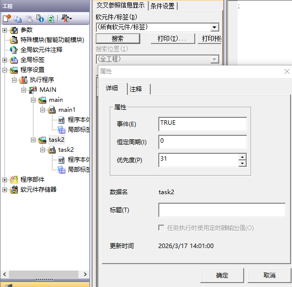

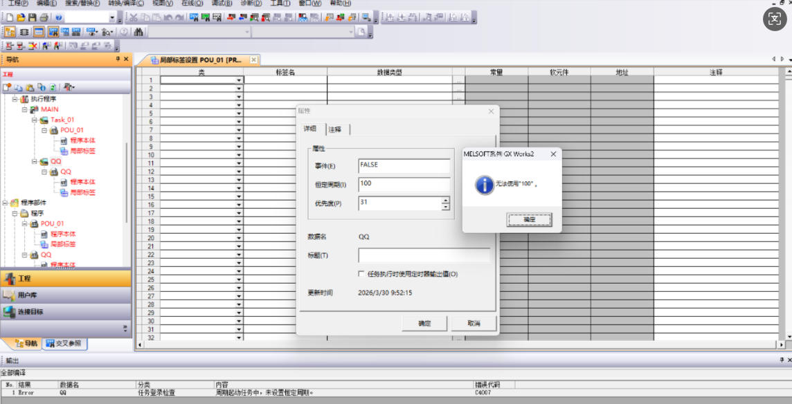

三菱FX3U PLCST 语言定时中断怎么写

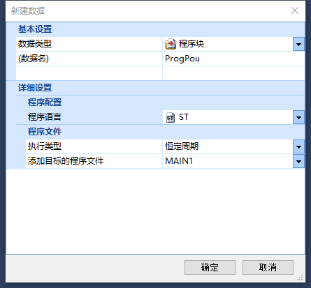

新建程序设定为“恒定扫描周期”

试试这样:
