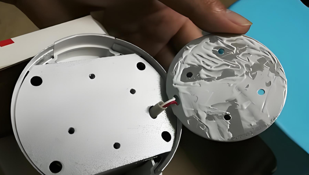

在LED光源的“心脏”——芯片与金属基板(MCPCB)的贴合处,存在一个微观世界。任何看似平整的表面,在微观下都是起伏的“山川沟壑”,其中填充着导热效率极低的空气。
傲琪解决方案: 应用高性能导热膏G500。这款材料以极低的热阻特性,能完美填充这些纳米级的微小空隙,将空气彻底排除。它如同一位技艺精湛的“填缝大师”,在芯片与基板间建立起一座高效、稳定的“导热桥梁”,确保芯片产生的热量能毫无阻碍地被第一时间导出,从源头上为芯片“降温续命”,直接提升光效稳定性与使用寿命。

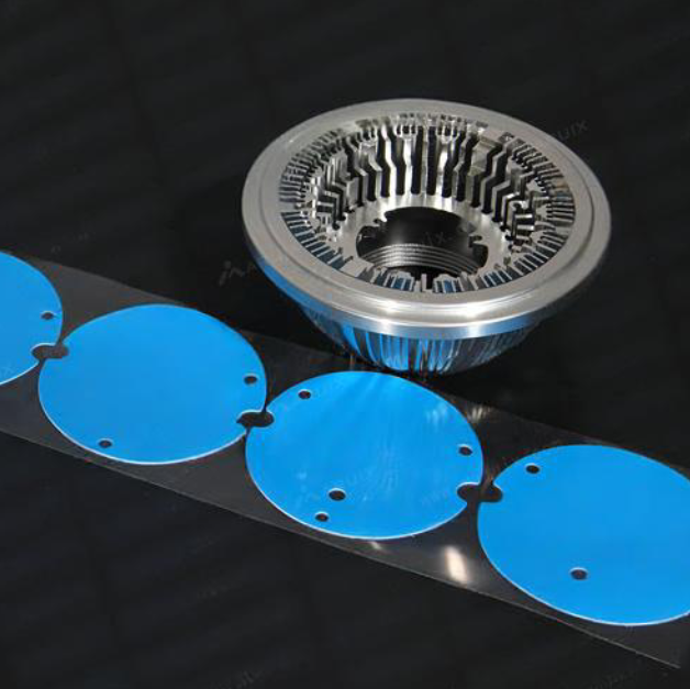

当热量从LED光源板传导至作为主散热器的铝制边框时,两个固体金属表面之间存在着更大的装配间隙。这是热量传递路径上最宽阔的“鸿沟”,传统结构在此处热损严重。
傲琪解决方案: 铺设高回弹导热垫片GP360。这款材料具备优异的柔软性和顺应性,在安装压力下能产生形变,充分润湿两个接触表面。它不仅是理想的“导热中介”,更能有效吸收公差、抗震动,保证在产品的整个生命周期内,界面接触始终紧密,热传导持续高效,彻底打通散热的核心通道。

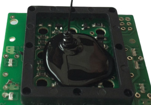

在更为紧凑或特殊的结构设计中,某些部件既需要可靠的粘接固定,又需要承担导热职责。使用普通胶粘剂会形成“热绝缘岛”,阻断热流路径。
傲琪解决方案: 采用傲琪导热灌封胶。这款创新材料实现了结构强度与导热性能的完美融合。它既能像传统结构胶一样提供坚固的机械绑定,又能同时构建起高效的热流路径,一举取代了以往需要“点胶+涂导热膏”的复杂工艺,在简化生产的同时,实现了系统散热效能的最大化。
