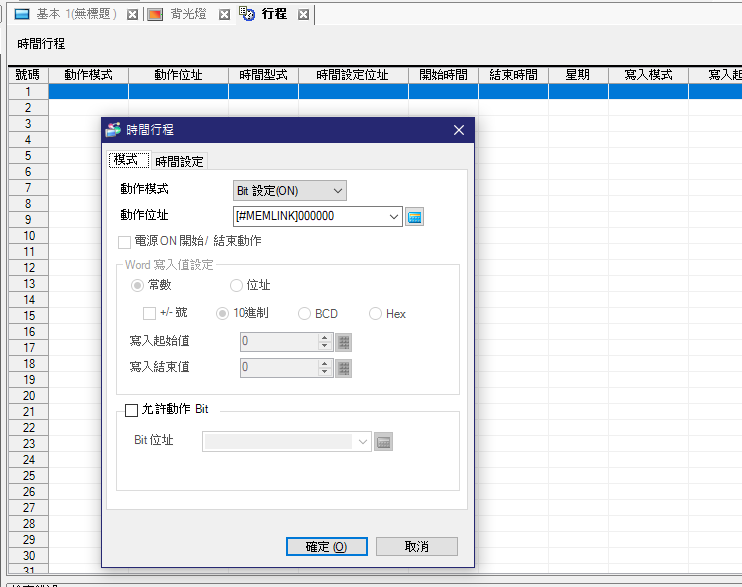

想写一个显示屏可以设置时间就 时和分
比如设置早上六点
当显示屏时间达到设置的时间并且M101是OFF的让M100 ON一下
有大神指教一下吗
[w:[#INTERNAL]USR04140] = ( [w:[#INTERNAL]LS0002] /16 )* 10 + ( [w:[#INTERNAL]LS0002] %16 )  // 年
[w:[#INTERNAL]USR04141] = ( [w:[#INTERNAL]LS0003] /16 )* 10 + ( [w:[#INTERNAL]LS0003] %16 )  // 月
[w:[#INTERNAL]USR04142] = ( [w:[#INTERNAL]LS0004] /16 )* 10 + ( [w:[#INTERNAL]LS0004] %16 )  // 日
[w:[#INTERNAL]USR04143] = ( (([w:[#INTERNAL]LS0005]&0xFF00)>>8) /16 )* 10 + ( (([w:[#INTERNAL]LS0005]&0xFF00)>>8) %16 )  // 時
[w:[#INTERNAL]USR04144] = ( ([w:[#INTERNAL]LS0005]&0xFF) /16 )* 10 + ( ([w:[#INTERNAL]LS0005]&0xFF) %16 )  // 分
[w:[#INTERNAL]USR04145] = ( [w:[#INTERNAL]LS2053] /16 )* 10 + ( [w:[#INTERNAL]LS2053] %16 )  // 秒
if([w:[#INTERNAL]USR04143]==[w:[PLC1]D0000524]and[w:[#INTERNAL]USR04144]==[w:[PLC1]D0000526]) //給自己放個假
        set([b:[PLC1]M000100])//好clear([b:[PLC1]M000100])//不好
endif
好像是這樣
