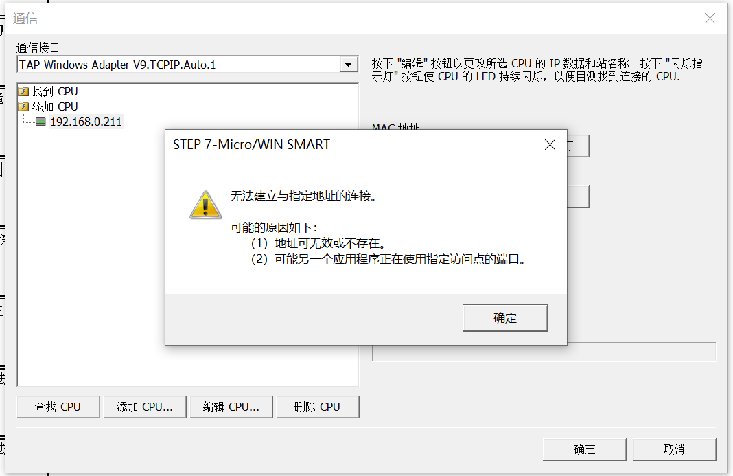

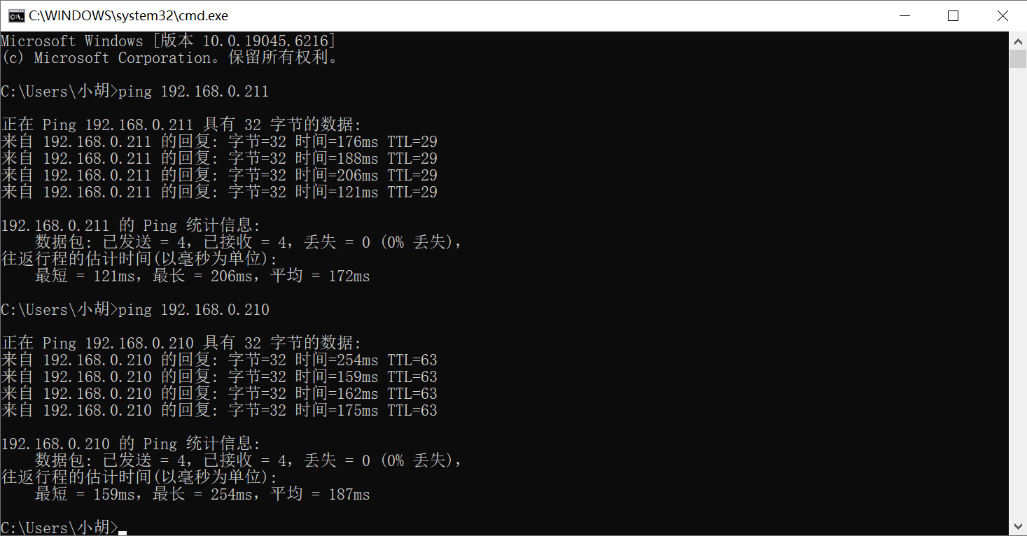

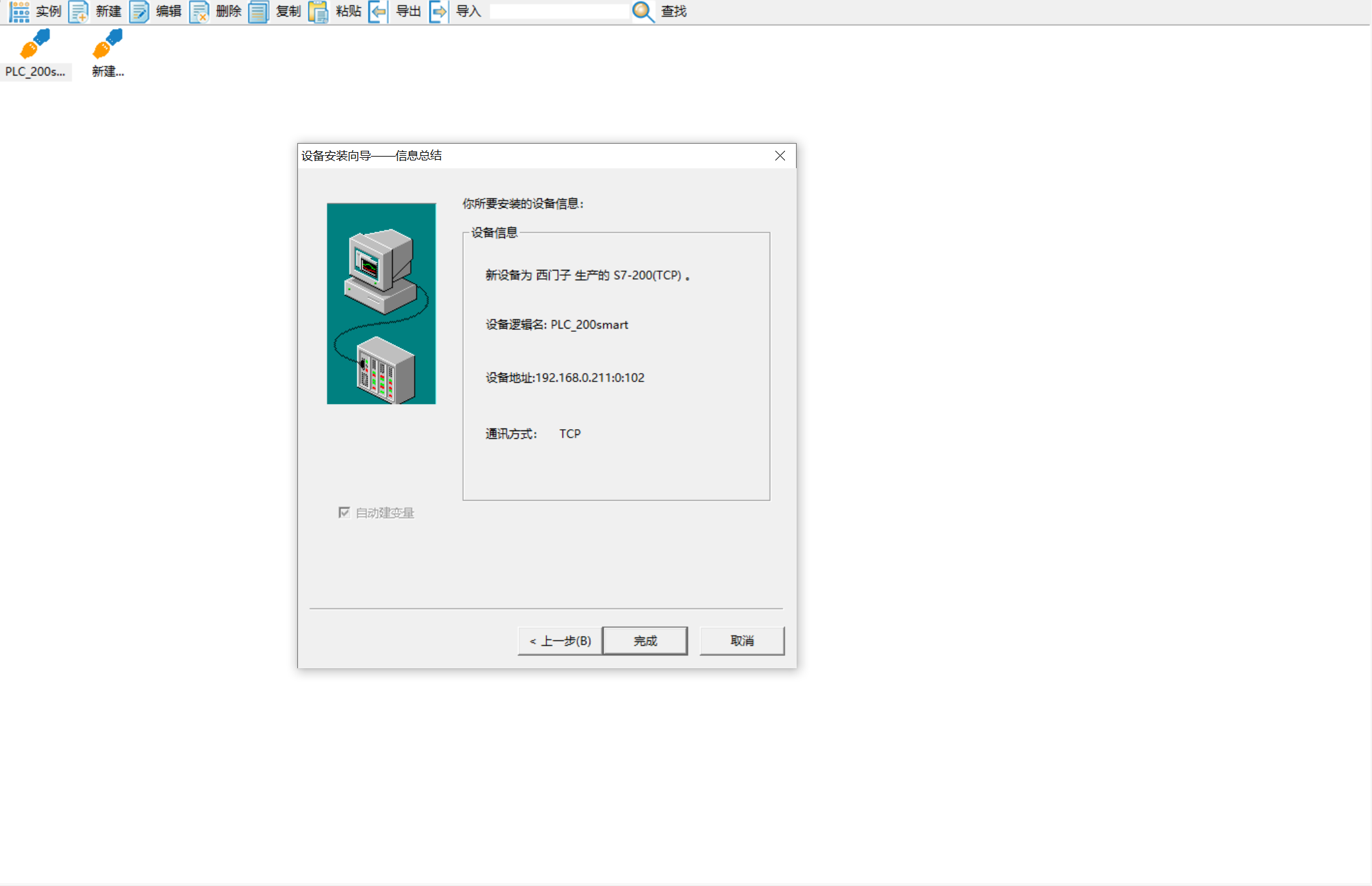

如题所示,有三个设备,分别是200smart PLC(IP:192.168.0.211)、昆仑通态触摸屏(IP:192.168.0.210)、讯绕网关(IP:192.168.0.212),三个设备通过交换机连接,交换机引了一根网线到电脑上位机(组态王),现场加了一个远程调试的云盒,正常情况下,PLC、触摸屏和网关都可以正常通讯,并且可以上传和下载程序,但是我最近把组态王系统做好之后,PLC就不能上传和下载了,PLC提示“无法建立与指定地址的连接”,但是网段可以正常ping通,用通讯测试软件也可以正常连接上,就是不能监控程序,触摸屏和网关程序未受影响,怀疑是PLC的默认PG接口被占用了,组态王和PLC通讯用的是TCP通讯,如果是组态王占用的PLC默认PG接口,该怎么优化才能使PLC默认的PG接口不被占用?
