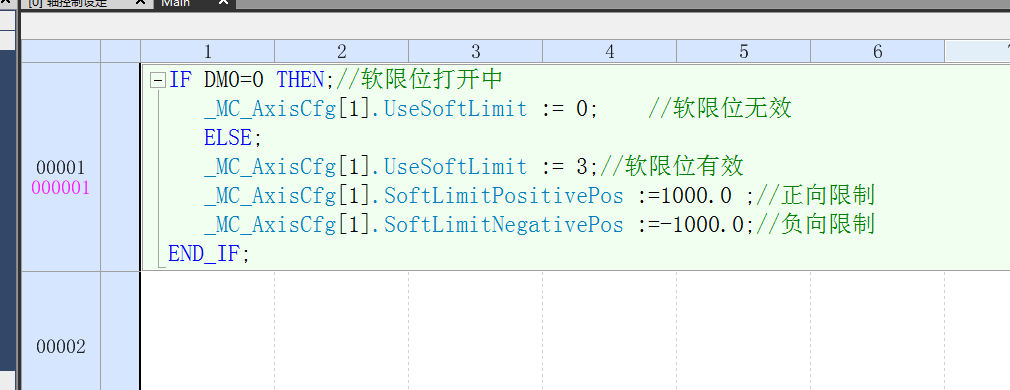

如图所示,开启后这样可以设置软限位了吗?软限位是否可以随时更改呢?或者需要什么修改完成或者强制写入的地址呢?

配合MC_OperationEnable这个指令重开enable一次生效
