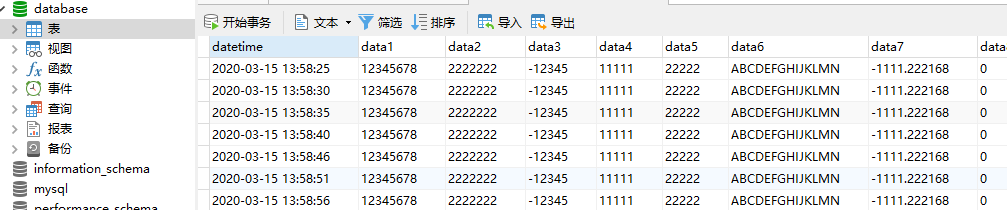

        罗克韦尔AB的PLC,采用以太网端口标签方式采集数据,数据库是MySQL,数据表,名称为'abplcdata',采用IGT-DSER的PLC通讯智能网关,配置的参数如下图:
        序号001是日期时间,取自网关的RTC时钟;002和003是PLC的控制器二维数组,数组索引[1,2]、[3,4];004、005和006是控制器一维数组,数组索引[3]、[1]、[2];007为程序变量,字符串类型;008是程序数组,数组索引[2];009是控制器变量,BOOL类型;
        'IP/站号' 栏目的数值9,表示PLC的IP地址(192.168.0.9)末段(前三段与网关的网口1相同),如果需要增加另外的同系列同网段PLC,在这里设置对应的IP末段地址即可,不同的PLC对应不同的数据表,或者不同的记录行;'任务组' 栏目的数值1是SQL语句分组,相同的数值为同一个SQL语句命令。 数据库中的数据,如下图:
