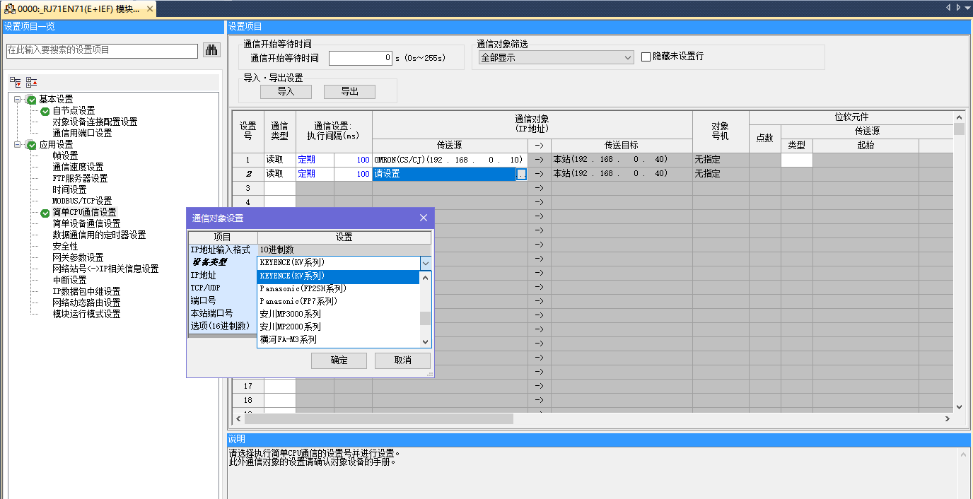

12楼  发表于: 2025-07-16 09:04
引用第11楼幸运大弯钩于2025-07-15 17:55发表的  :
你给个截图,不带EN和RJ71模块的

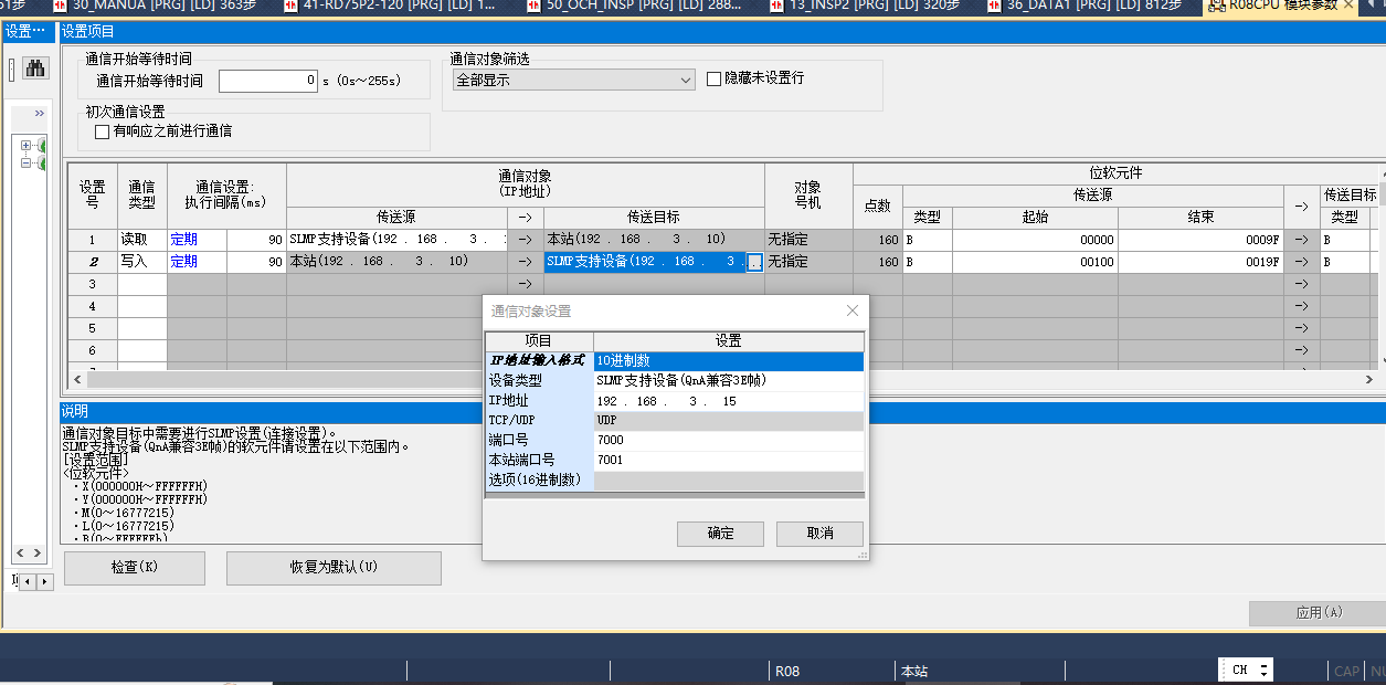

14楼  发表于: 2025-07-17 09:05
引用第13楼幸运大弯钩于2025-07-16 21:42发表的  :
我题目说的是三菱R系列的简单CPU通信直接和第三方plc如西门子、欧姆龙之类的通信,不是这个slmp
这个就可以直接和第三方的PLC用简单CPU的通讯方式通讯。

16楼  发表于: 2025-07-17 15:41
引用第14楼快乐小学生于2025-07-17 09:05发表的  :
西门子不编程怎么能SLMP 通讯?
