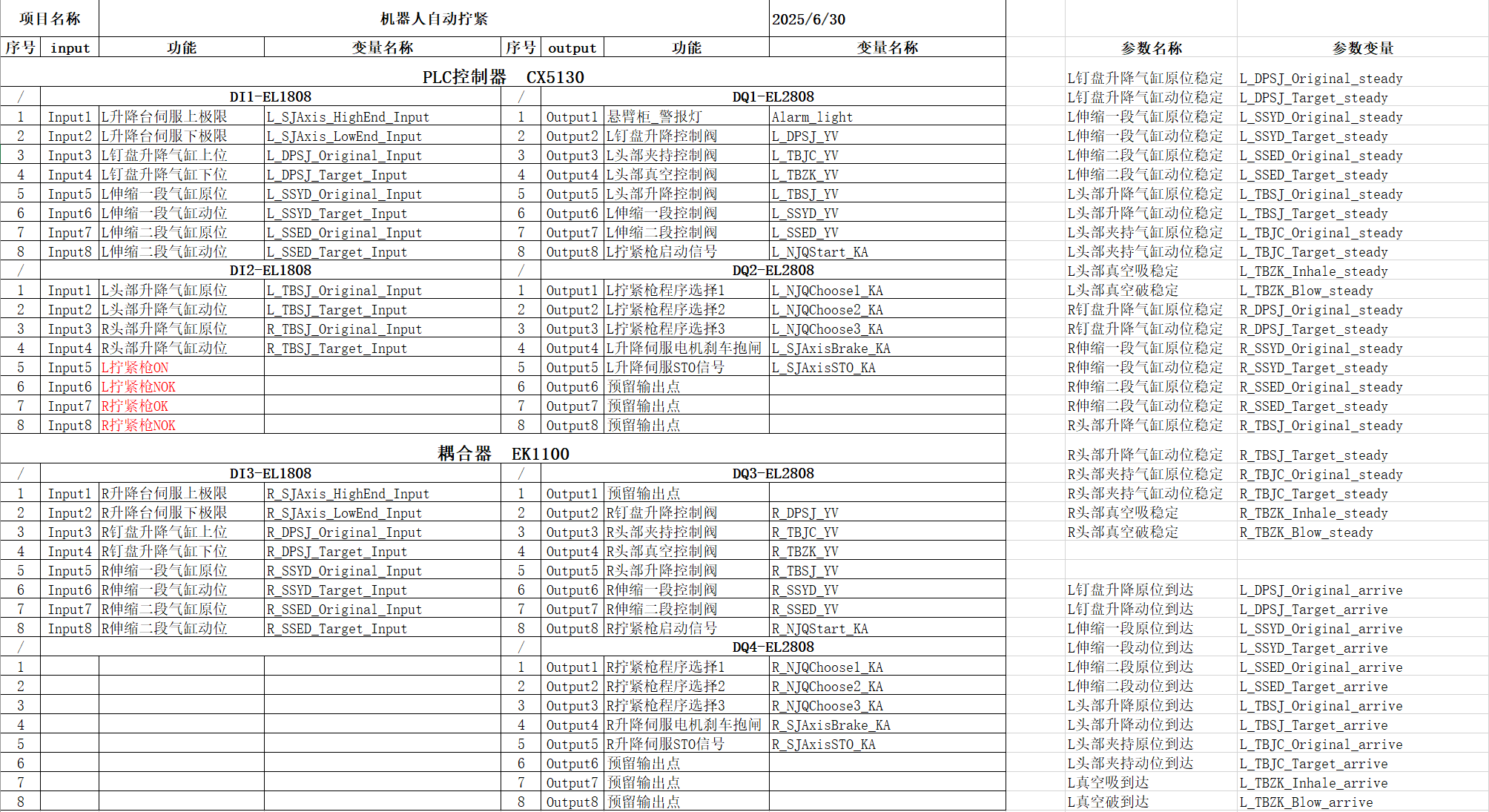

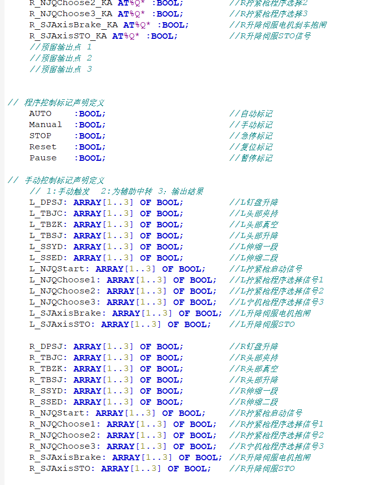

发表于: 2025-09-25 10:46
公司不要求,你又没有跟老外交接的必要,你写给谁看,你写的时候得翻译一下,人看的时候还得翻译一下。
有个项目用倍福的,你看下哪个简洁,为了自己看得懂,我还得用中文注释出来,不然我自己都不知道这个变量什么意思。
