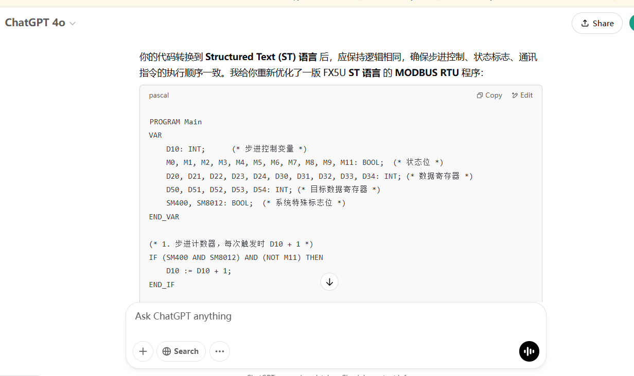

引用第13楼qq240559043于2025-02-12 22:19发表的  :
大佬学习了

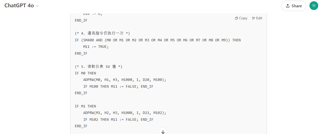

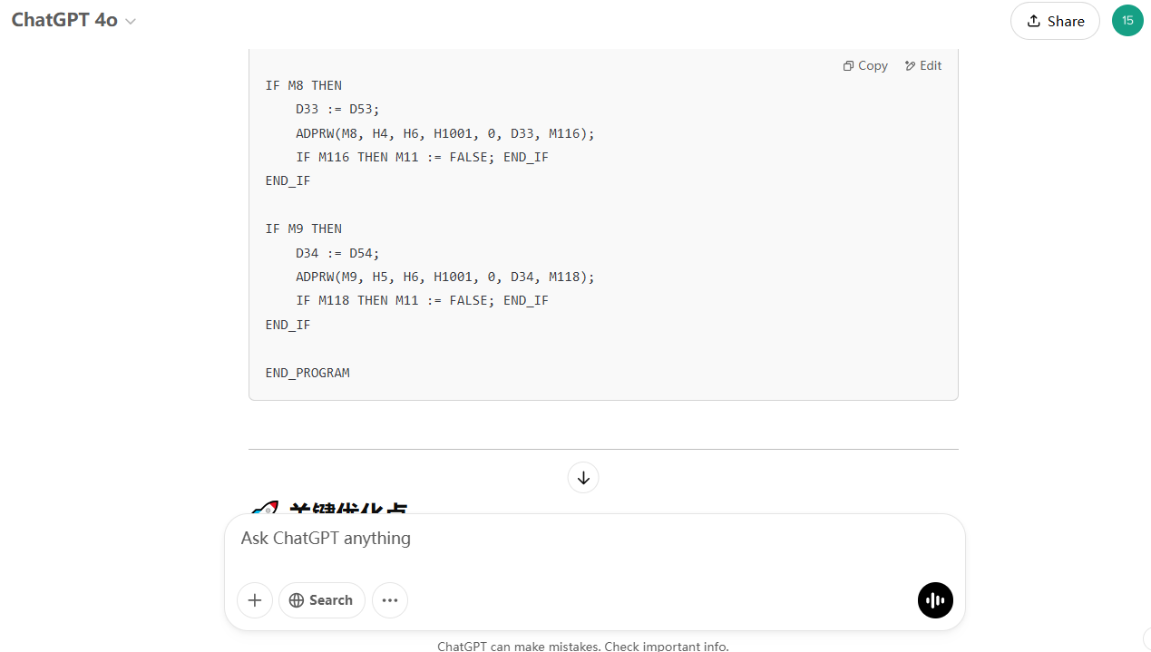

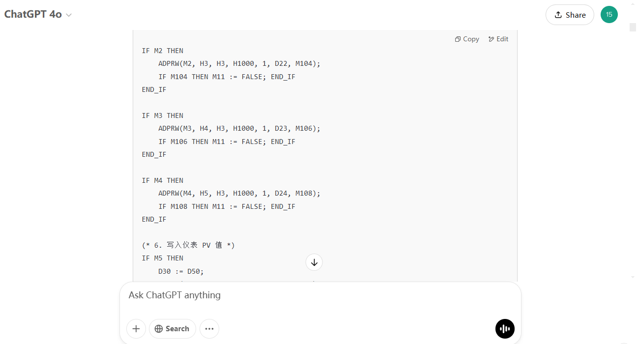

看来AI都用的不错啊哈哈

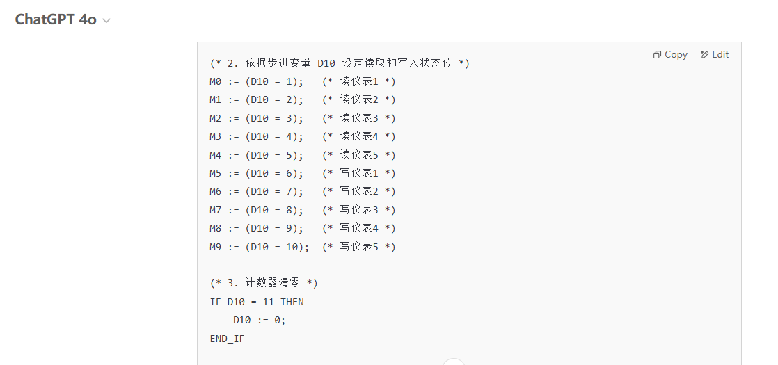

引用第17楼中文就中文于2025-02-21 18:58发表的  :
是不是没有上升沿没有用,ST程序照样跑起来啊

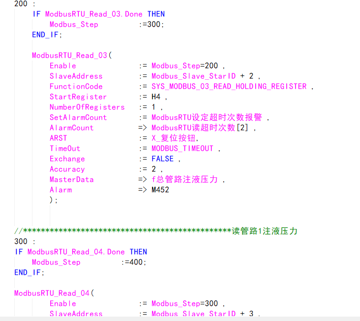

21楼  发表于: 2025-07-07 19:12

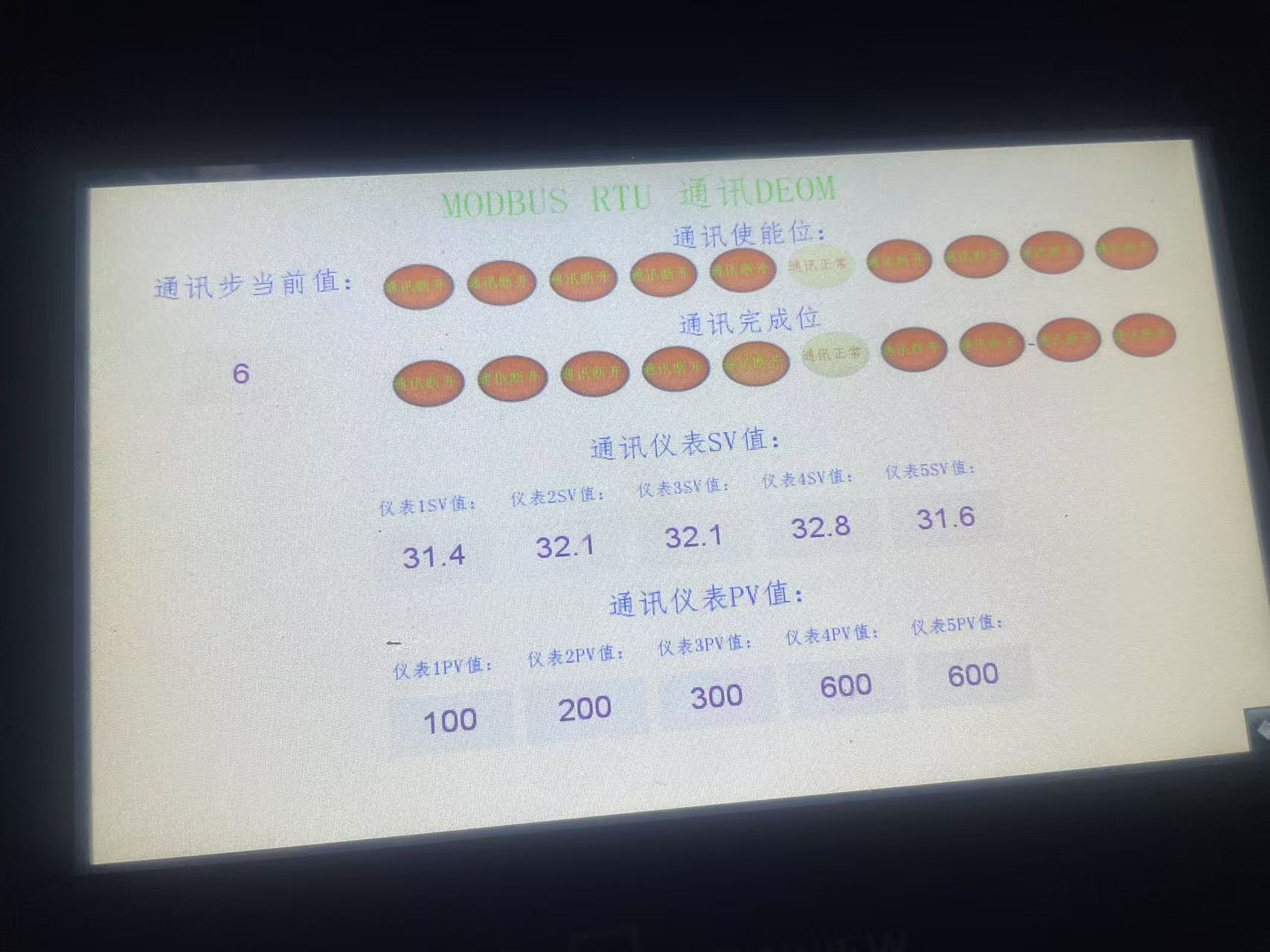

如果通讯异常完成、是否也许加一些提示处理呢
