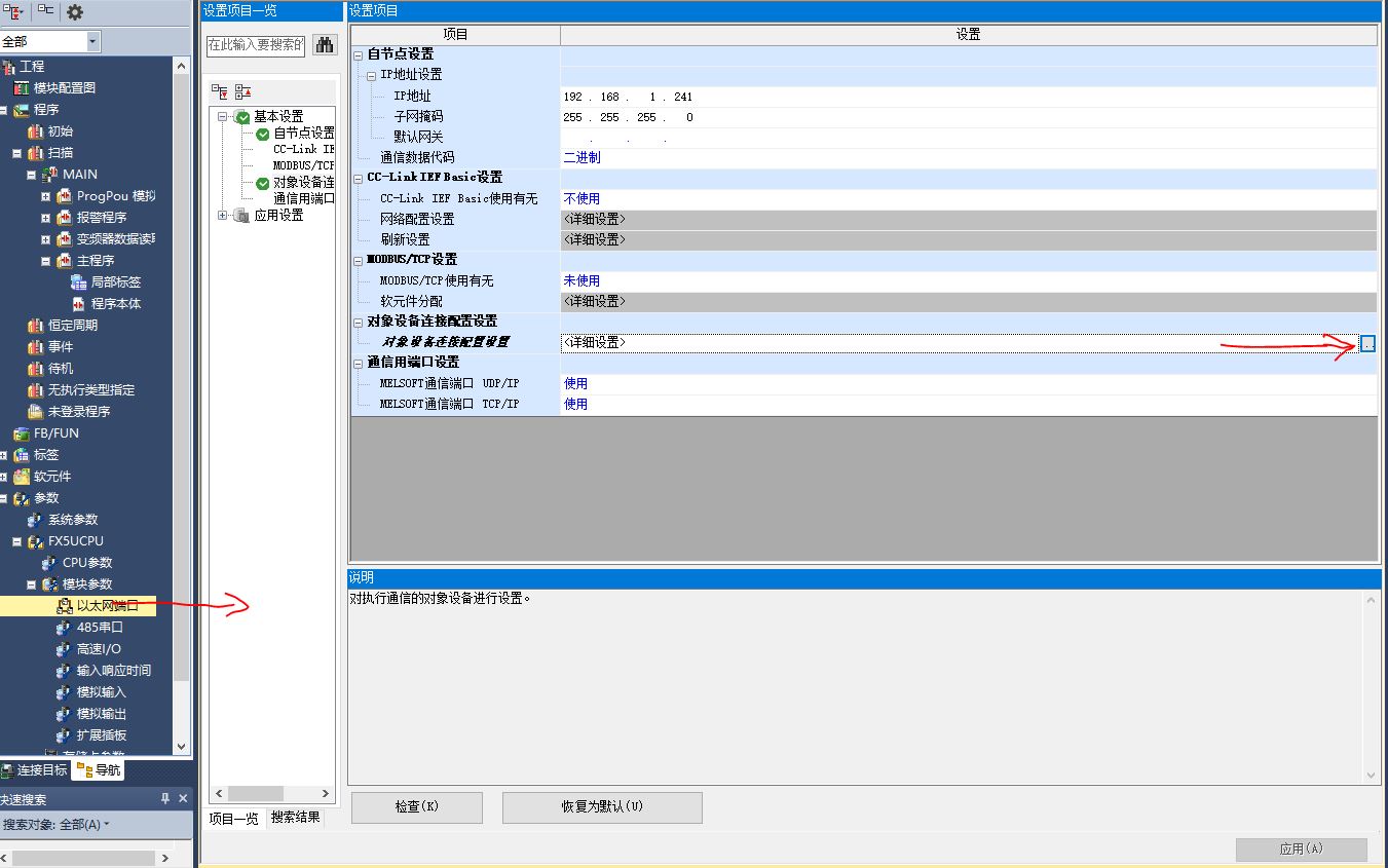

目前PLC只能当个砖头用了,不知道全部信息初始化会怎样?

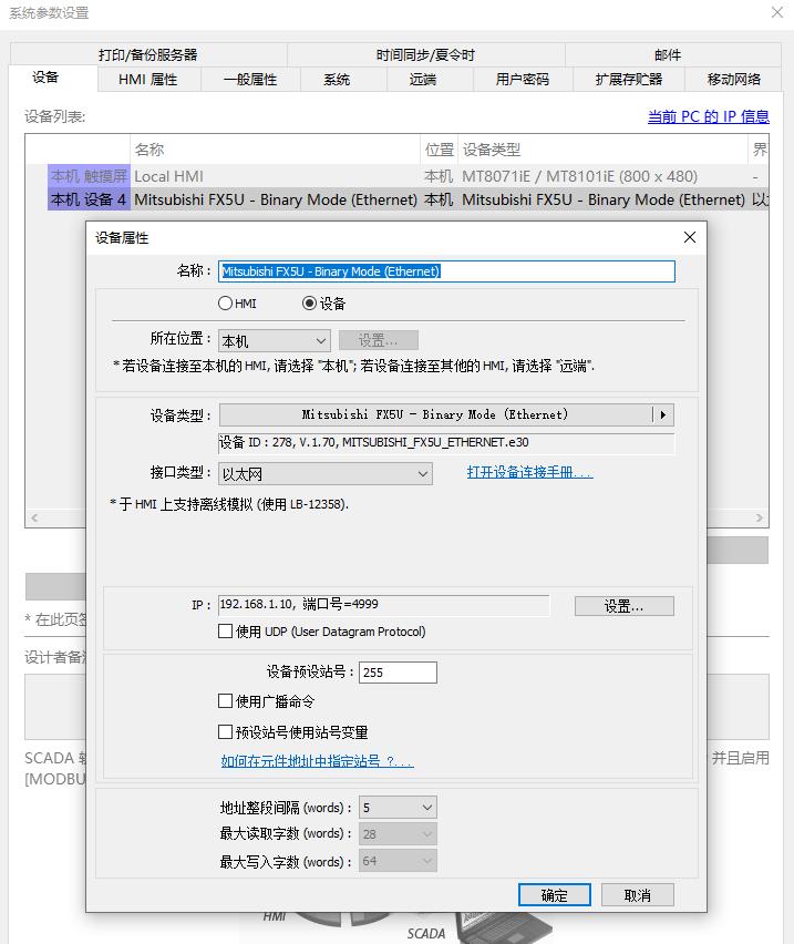

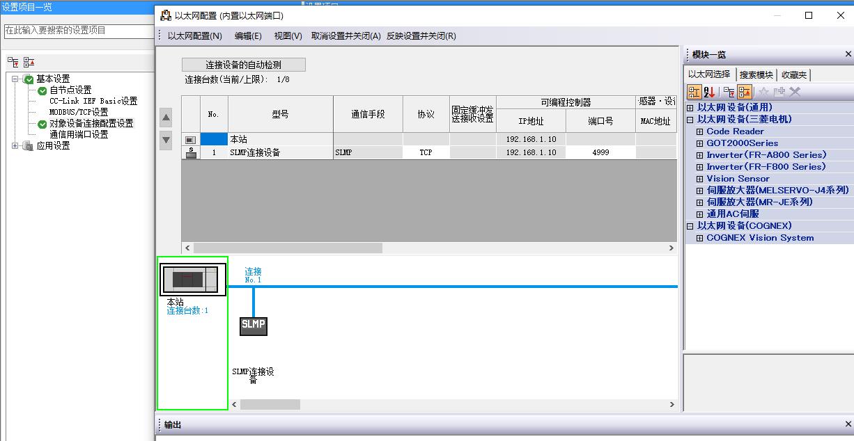

给你回复了那么多次,你都不听,你就不能用485连接到触摸屏吗???

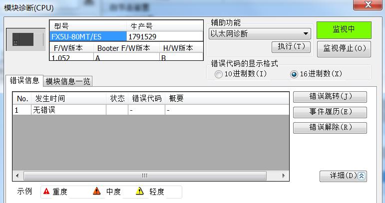

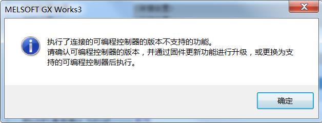

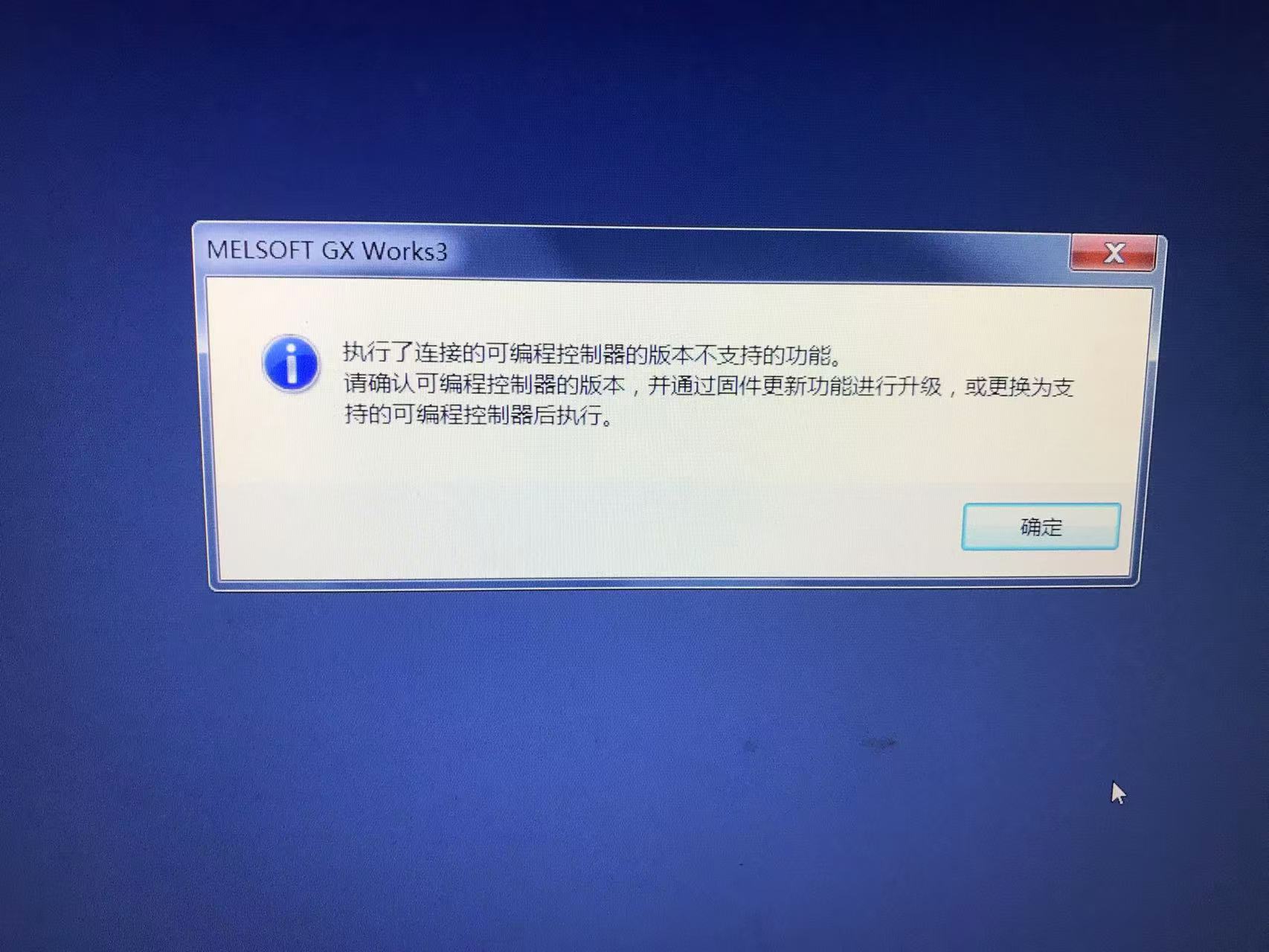

“执行了连接可编程控制器的版本不支持功能” 有这个提示,说明你这台PLC版本很老。
连接上软件点诊断能看到序列号,从序列号前三位可以看出生产日期。
淘宝上有时买到的东西,五六年前,十几年前都有可能。
不是高手,不要在淘宝上买PLC。

5u最新版本的 你升级看看把

非常感谢,我也想到过,没有去那么做,之前测PLC的485功能连接温控表正常,惭愧

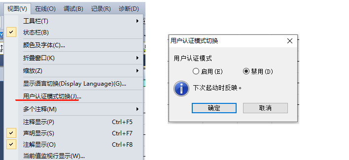

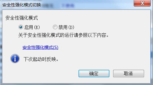

你把用户认证关了就好了,之前我也遇到过,用以前的程序,突然不能连接屏幕了,新固件的PLC默认是打开用户认证的,不通过认证无法通信的,我还以为是硬件问题,换了个老版本的装上就好用,后来有时间了又重新研究了一下发现是用户认证的问题,关了这个功能,一切OK

怎样关呀,求指教,还是要登录上去才能关是吧?

禁用后关闭软件重新打开程序

    这个plc肯定是正常的,连固件版本都能看到,以太网口肯定是好的。
