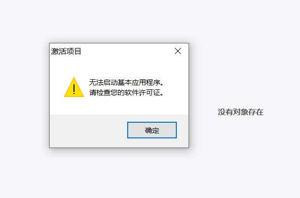

悲催啦!昨晚打开wincc项目时出来这么一消息框“无法启动基本应用程序,请检查您的软件许可证”。
我检查了Automation License Manager中的许可证文件都没有过期,也没提示有缺失错误。
在电脑的服务运行管理中检查Automation License Manager Service是运行中...
电脑中安装了很多东西现不想重新安装系统,各位高手有什么办法可救回?

3楼  发表于: 2024-12-20 16:39
引用第4楼zhaoaron于2024-12-20 16:29发表的  :
你得WINCC以前可以运行,最近不可以了吗?新建项目可以吗?
以前运行得很好 ,试过了新建不了项目,连以前的项目也打不开

4楼  发表于: 2024-12-20 17:01
引用第6楼zhaoaron于2024-12-20 16:42发表的  :
突然不行是因为断电吗?没啥好方法,,,,下次记得备份系统。或者直接用虚拟机。
都是正常关机没有突然断电之类的,或许像你讲得搞个虚拟机先试试,但不是长久之计

5楼  发表于: 2024-12-24 13:24
引用第8楼sunzengli于2024-12-23 14:34发表的  :
破解版密匙会经常突然失效,你可以按照当初破解的方法再来一遍试试。如果你记得住的话。
谢谢!我把授权文件删除后重新来一遍最后也没成功,就差重装系统了

6楼  发表于: 2024-12-25 10:15
引用第10楼wzbarley于2024-12-25 08:52发表的  :
可以安装更新包试试。
https://www.ad.siemens.com.cn/download/materialaggregation_15.html
感谢,一大早上正在重装系统啦

7楼  发表于: 2024-12-25 11:08
感谢各位记挂啦,重装后正常运行,现在切记正常运行后做个备份
