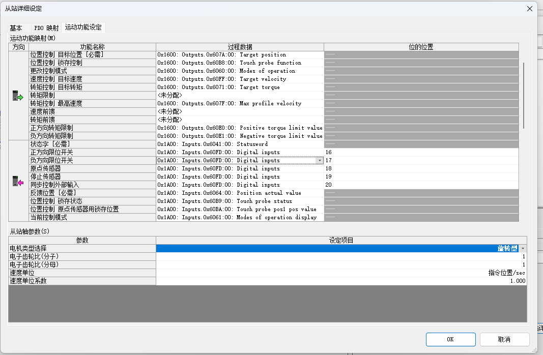

基恩士的PLC,EtherCat通讯,伺服的原位和正负限问题,求大佬解惑一下

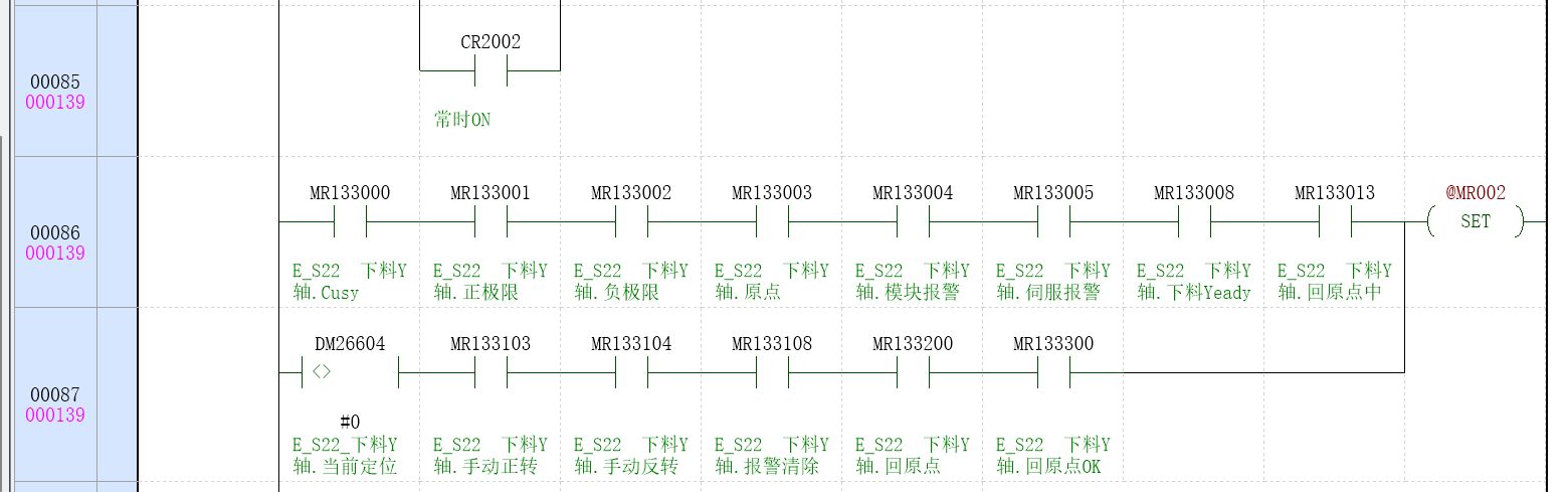

有个疑惑,就是伺服的限位是接入到驱动器上的,但是使用基恩士PLC程序上怎么知道伺服走到了原位或者正负限位呢,下载了其他大佬的程序是这样子的,使用的是16EC模块
比如MR133001是正限位,我查了一下程序没有其他地方使用了

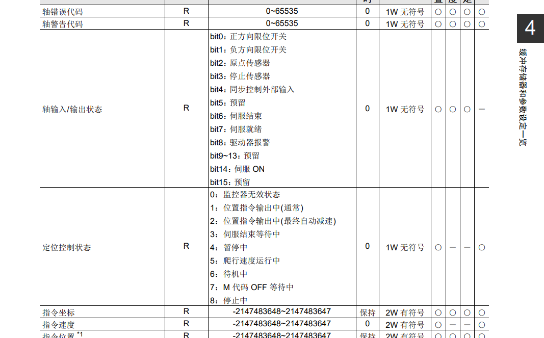

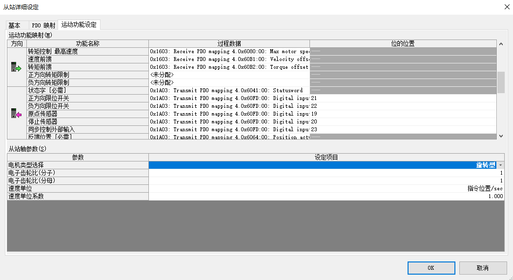

基恩士已经给你做好了表,对着上面查就知道了
要额外安装帮助手册
