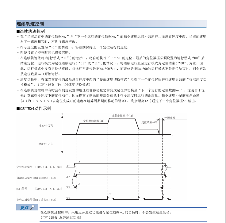

26楼  发表于: 2024-07-25 15:55
引用第26楼a918126889于2024-07-25 15:46发表的  :
说你是杠精还不相信是吧,你这个PLC多少钱啊?我还需要位置比较IO输出呢?你快找找
放心!我这边花样还有很多,够你找的
那个不用找   伺服驱动器就有这功能
不是你说的连续插补PLC做不到吗
怎么给你找到了又急赤白脸呢
LD77MS2    2轴定位模块,光纤通讯    3346
LD77MS4    4轴定位模块,光纤通讯    4460
LD77MS16    16轴定位模块,光纤通讯    7700
这是站长这的价格   小日本产的
国产汇川也有这功能  价格自己去问
