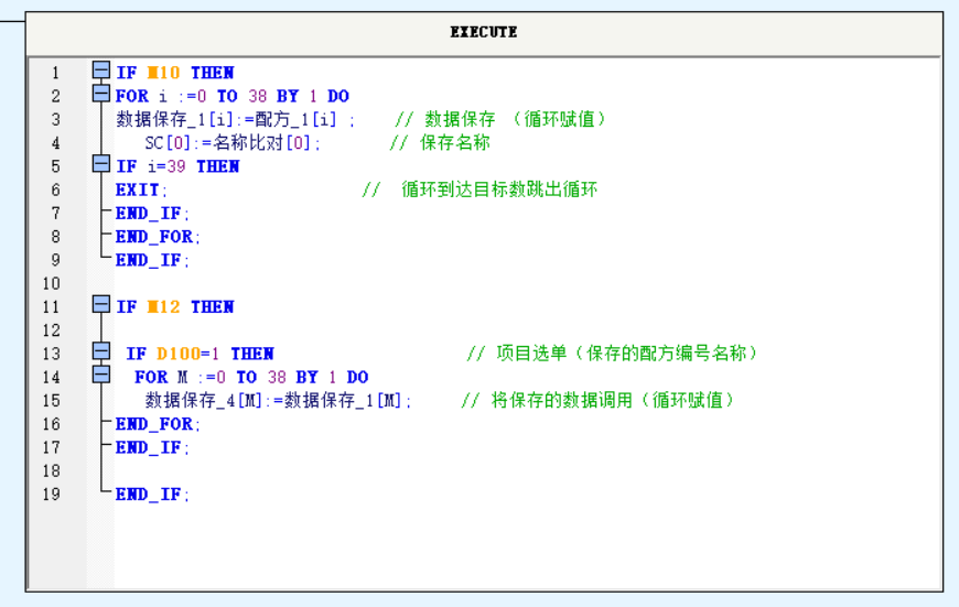

12楼  发表于: 2024-07-12 17:10
引用第10楼卓发智能于2024-07-12 14:21发表的  :
  不是保存在HMI,是保存在PLC,是浮点型数据,用不了块传送指令,有什么好方法?
EMOV没有就用MOV,不管是什么类型,数值不会变,传完了在识别为浮点就好了

15楼  发表于: 2024-07-15 15:20
FOR循环

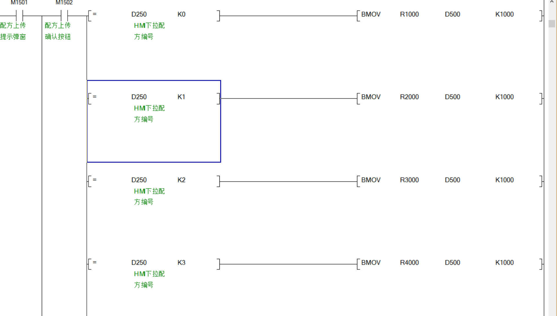

16楼  发表于: 2024-07-15 15:33
三菱用变址做配方比较好用

21楼  发表于: 2024-08-24 10:33
现在用数组配合FOR循环很简洁方便
