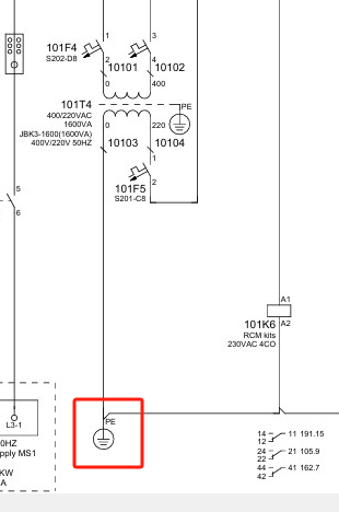

隔离是不接的,控制通常国外项目都这样会接地,国内不会

13楼
发表于: 2024-07-11 11:58
欧州接地是标准操作

14楼
发表于: 2024-07-11 13:09
400V/200V AC 1比1隔离变压器二次侧 N 线接地是正确的,确保 N 线电位为 “零”

15楼
发表于: 2024-07-12 10:15
控制变压器也属于隔离变压器的一种,隔离变压器二次侧一般不接地。
对于一些系统,需要减小泄漏电流危害,可能要求接地。
如果不接地,又想减小泄露电流的危害,可以加装泄漏电流检测装置。

16楼
发表于: 2024-07-16 13:22
为什么都不说理论依据啊

17楼
发表于: 2024-07-27 22:34
是隔离变压器的话,二次回路就不能接地了,要不还怎么隔离?

18楼
发表于: 2024-07-29 09:45
不应接地

19楼
发表于: 2024-07-29 10:19
首先,要搞清楚 隔离 的定义,隔离变压器是相对于自耦变压器而言的。变压器也只有那两大类。自耦变压器就不说了。隔离变压器是指初级次完全没有任何电气连接,也就是所谓的隔离,和你次级接地没任何关系。当然,从安全角度来说,还是应该接地的,防止绝缘损坏,高压窜到低压造成触电事故。控制变压器也是隔离变压器的一种,也是需要接地的

20楼
发表于: 2024-07-29 10:51
当然,任何事不能一概而论,要看具体应用场合,例如,煤矿里面,就不能接地了

21楼
发表于: 2024-07-30 16:45
个人理解:隔离变压器就是与地隔离使用的变压器。一端出线再接地等于人为制造一个零电位,另一端就是满幅的二次交变电压,不与地绝缘的话,谁摸上去就让谁入地(-----如果电压超过安全电压)。

23楼
发表于: 2024-08-01 12:03
不接地对于仪表类仪器,不知道有没有损害
