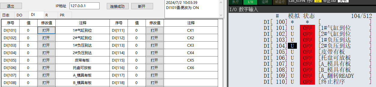

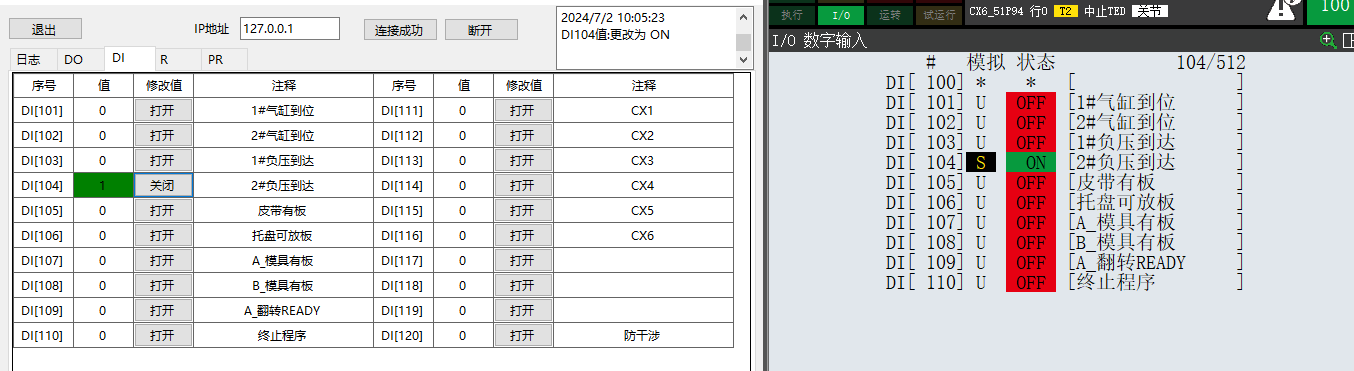

目前用fanuc interface弄了个读写机器人IO的功能,
但是写DI时,必须在示教器上将模拟功能打开才有效。
有没有方法直接在C#中做控制打开?或者有没知道DI模拟功能是哪个系统变量的?
C#怎么控制打开FANUC机器人的DI模拟功能
