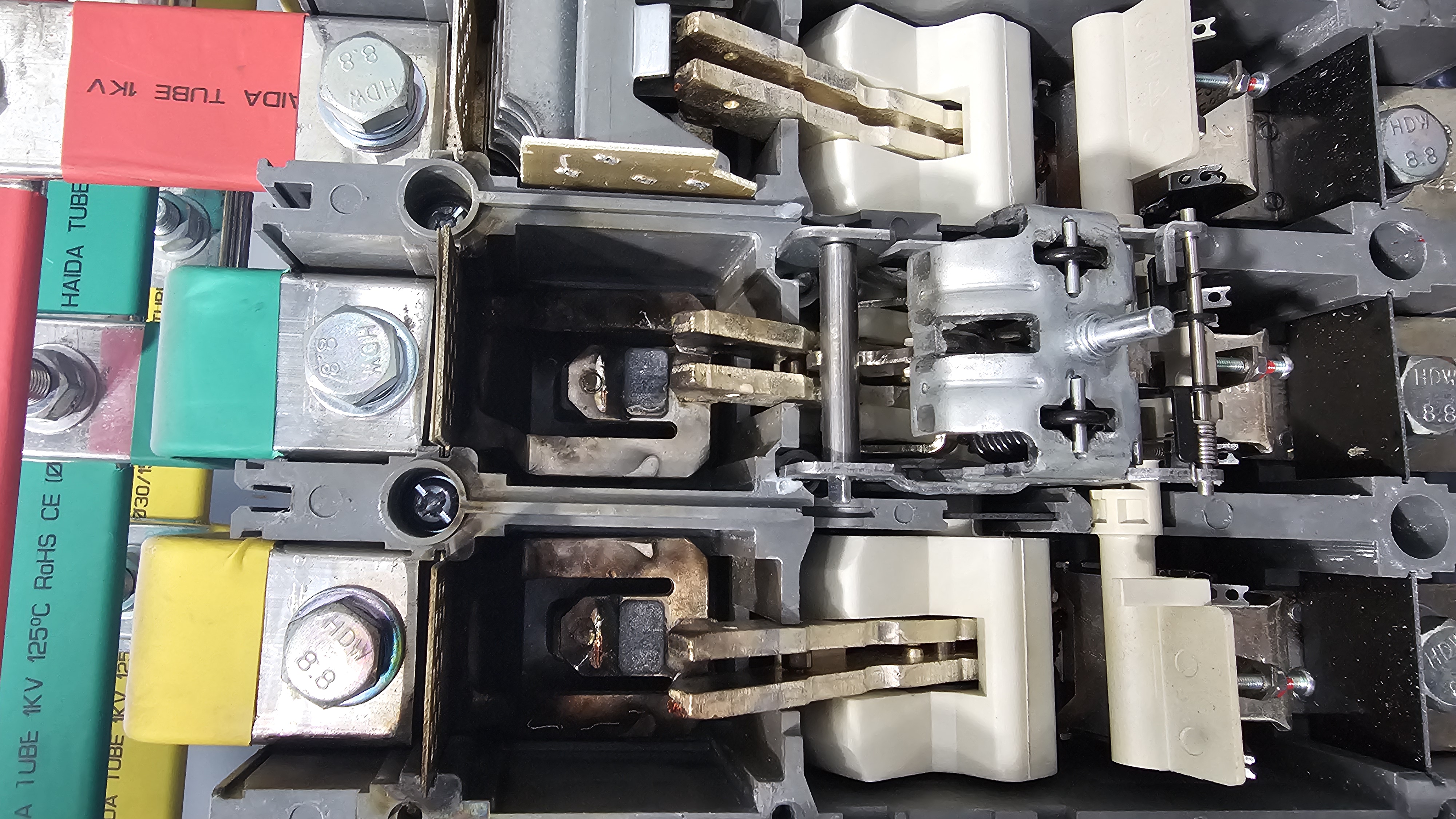

看起来是外部原因导致,真可能是掉螺丝。

这叫拉弧,不叫炸机,炸机一般指的是炸模块

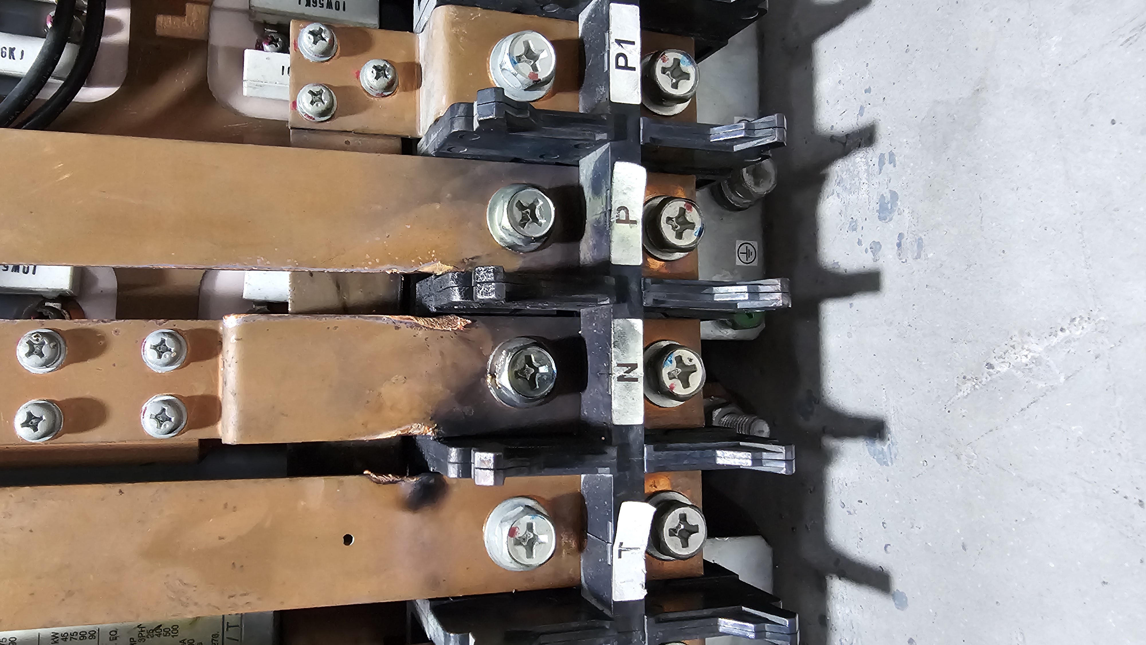

感觉端子排绝缘击穿了。

估计是有异物进入了变频器,工作环境如何,电抗控制箱有没有上锁管理,还是随便谁都可以开关。或者有小动物进入造成的呢?

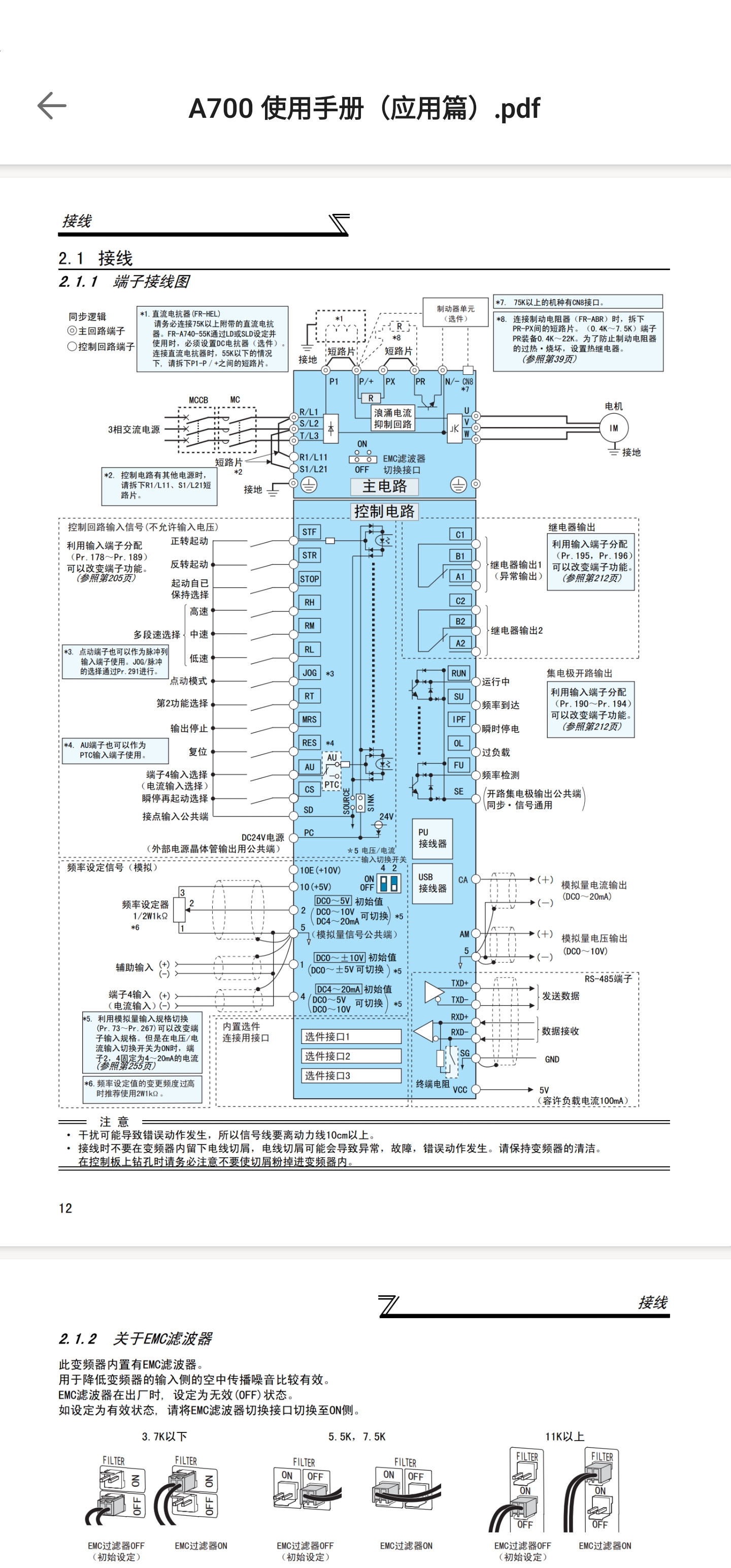

线上有P1标识  ,接的位置不是P1     这个应该是刹车电阻的线吧
p1,p是直流电抗器,p1有两个接线位置,并没有接错线,

大佬能否讲解一下造成原因?

大佬可知道形成原因?

卸下铜排,套上绝缘管子,处理一下端子排(或者更换掉),重新装机通电试机就OK了!!

处理方法正确,加薪通过。
