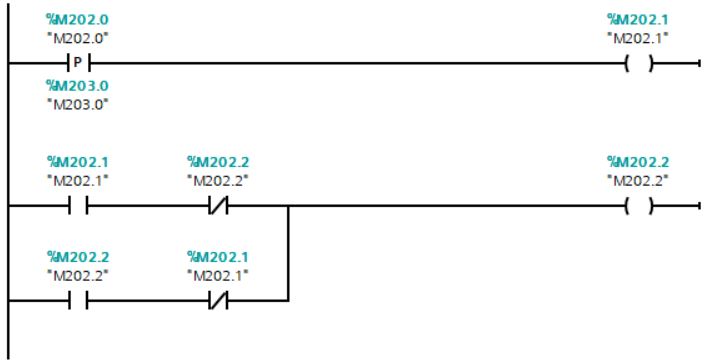

如图所示,,,,

该叫你去复习自锁电路还是学习互锁电路呢

LDP X0 INC DO
LD= D0 K1 OUT Y0
LD>=D0 K2 MOV K0 D0
