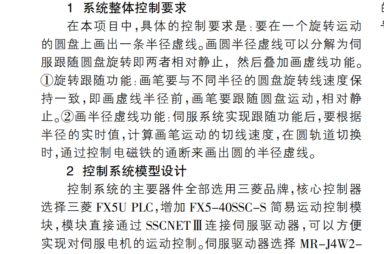

我可以用三菱LD77MS模块完成
zhujingyu69
878 个
877 点
61735 分
在线时间: 1428(小时)
2008-06-12
2026-05-13
查看zhujingyu69的
15楼
发表于: 2024-01-12 21:52
我前年用麦格米特的PLC都实现过类似的功能?你说三菱模块不能做有什么根据?

你说的“点胶轨迹要求螺旋式上升”实际上胶水涂在桶上的形状是一条垂直线,只不过是因为桶在转动,所以点胶枪的运动轨迹变成了螺旋线。

X,Y,Z三个轴跟随虚拟主轴做凸轮运动,X,Y的凸轮曲线复杂一点,Z轴简单
zhujingyu69
878 个
877 点
61735 分
在线时间: 1428(小时)
2008-06-12
2026-05-13
查看zhujingyu69的
18楼
发表于: 2024-01-12 23:02
更正一下,如果转盘是伺服,则是X,Y,Z加上转盘共4个轴跟随虚拟主轴做凸轮运动,如果转盘是变频器,则需要编码器作为主轴,
X,Y,Z三个轴跟随编码器主轴做凸轮运动。

你所说的三菱运动控制大神说三菱LD77MS模块无法实现可能是由于这个模块没有螺旋插补指令,但是不能代表不能用其他方法实现螺旋运动,可以肯定地告诉你实现的方法不止一种。而且你的那位大神肯定没有用过R系列的RD77模块,这个模块直接有螺旋插补指令,可以少编很多程序

这个项目只是调试要费一点时间,特别是圆心坐标的确定,需要断开X轴的使能,在转盘转动的情况下手动移动X轴,通过画同心圆的方法来确定圆心坐标

本来我说我用PLC运动控制模块做过类似设备,似有卖瓜老王之嫌。上面是一个学校老师的文章的部分截图,与楼主描述的设备比较相似,人家也是用三菱运动控制模块做成的,那些说PLC运动控制模块做不出来的人应该无话可说了。

也许有人会说这篇文章只实现了一个工位功能,但是每增加一个工位我增加一个凸轮表与之对应就可以了。
