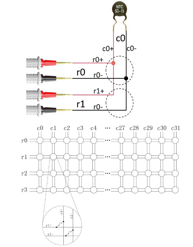

测试热敏电阻采用四线制测试方法,可消除引线误差,实现较高精度的测试。该方案使用我公司的双线矩阵板卡配合高精度万用表实现批量测试热敏电阻的阻值,仅需一块万用表,就可以利用矩阵自动化测试一批产品,保证了测试精度以及测试效率,同时节省了大量的测试成本。
我公司矩阵卡是一个双线矩阵,即每一条通道实际上是有两条线路,例如 c0 实际上分为 c0+和 c0-,分别可以跟 r0+ 和 r0- 等端口连接。
如下图所示,将万用表卡的四个端口连接至r0及r1,热敏电阻的两个引脚连接至c0,通过上位机将r0、c0及r1、c0连接处开关打开,实现c0端口的热敏电阻四线制测试。以此类推,在c1至c31等端口都连接上电阻,只需改变矩阵开关的开关状态,便可实现批量电阻的测试。
该方案将矩阵开关通过线缆连接到电阻夹具上,通过简单的编程,可实现批量化的测试,并且具有经济、高效的优点。
